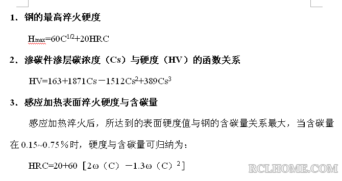

HRC=20+【2ω(C)-1.3ω(C)2】
怎么算不出来啊?是不是公式有误啊?
发表于 2015-9-7 18:15:16 | 显示全部楼层
怎么算不出来啊?是不是公式有误啊?
          怎么算不出来呢?注意:“1.3ω(C)2”的“2”是平方。网站不支持幂指数,等会儿我重新发给你一个
发表于 2015-9-7 18:17:20 | 显示全部楼层
怎么算不出来啊?是不是公式有误啊?
看看这个吧
wanggong + 20

孤鸿踏雪 发表于 2015-9-7 18:15
怎么算不出来呢?注意:“1.3ω(C)2”的“2”是平方。网站不支持幂指数,等会儿我重新发给你 ...
原来的公式(中括号里面的)也没有乘上系数60倍啊。
现在这个公式差不多是相符的。

发表于 2015-9-8 08:10:06 | 显示全部楼层
现在这个公式差不多是相符的。 ...
要区分那几个公式各自适用的对象
发表于 2015-9-8 08:19:59 | 显示全部楼层

36340
发表于 2015-9-8 08:24:46 | 显示全部楼层
孤鸿踏雪 发表于 2015-9-8 08:10
要区分那几个公式各自适用的对象
区分了,我还作笔记呢。也验算了一遍,所以发现算不出来。
22楼公式:HRC=20+【2ω(C)-1.3ω(C)2】后面的2是乘方
40楼公式:HRC=20+60【2ω(C)-1.3ω(C)2】(公式3)
看到没有,多了一个系数60.老孤当初笔误,漏写60了,其它人也没有验证一下。
看来只有我勤快啊。 不但作笔记,还验算。

发表于 2015-9-8 09:59:31 | 显示全部楼层
22楼公式:HRC=20+【2ω(C)-1.3ω(C)2】 ...
呵呵,感谢指正,我这就去把它改过来,以免误人子弟
