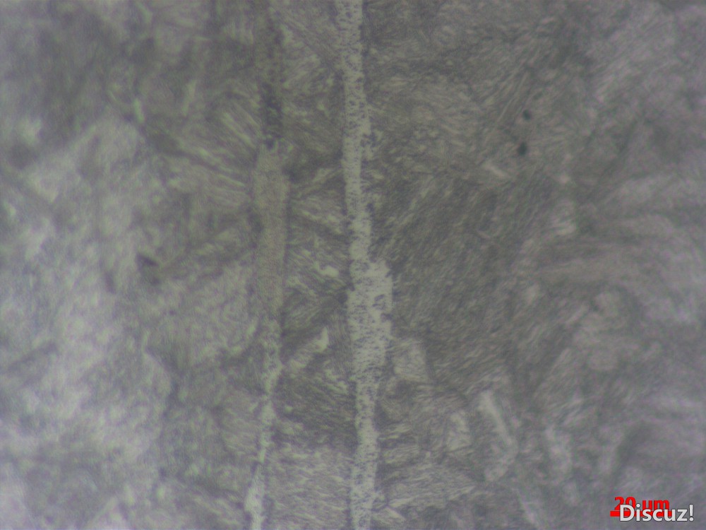

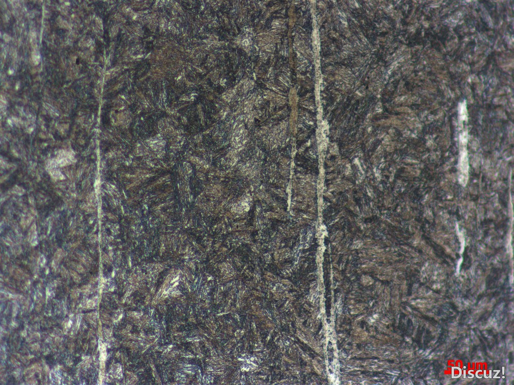

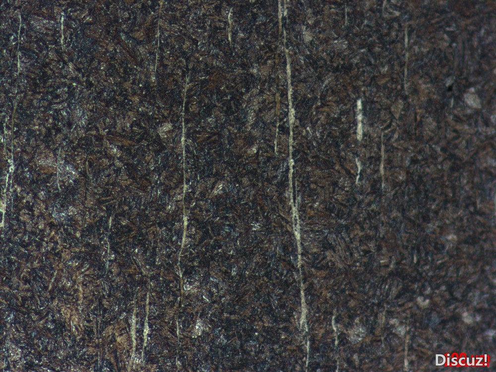

大家看看白色条状是铁素体吗?630材料

630是什么成分?第一反应就是像鬼线。先做一下夹杂看看情况。

看着形态很像清淡版主说的,并且铁素体带上的确好像有硫化物

不象是组织,在制个样看看。

就我之前的了解,主要是磷的偏析,会造成铁素体成带的分布。具体的解释可以百度一下,更加详细。

多次制样组织相同,不是制样问题

这个白色区域与以前看的的δ铁素体不一样
