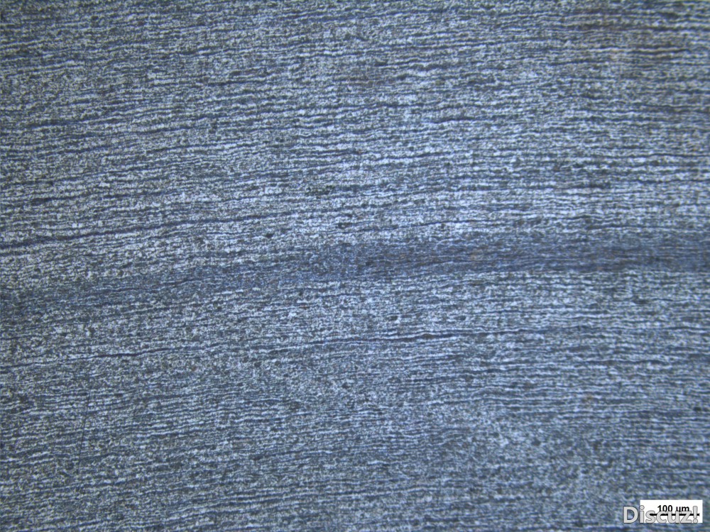

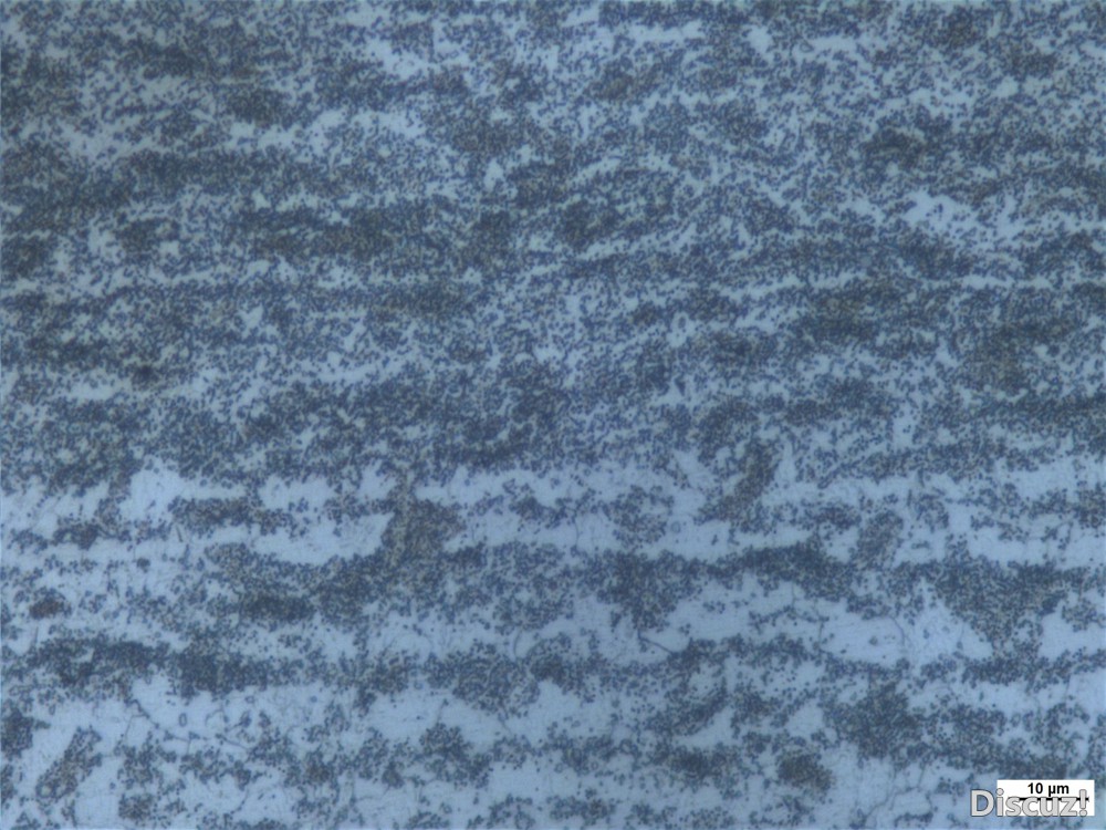

中心带状偏析,后果大家知道的

会开裂吗?变形会大?
相对来说肯定不是太好。这种带状偏析对横向力更加敏感。

个人觉得后续有什么处理,如果没有热处理相关处理,影响不会很大的。
