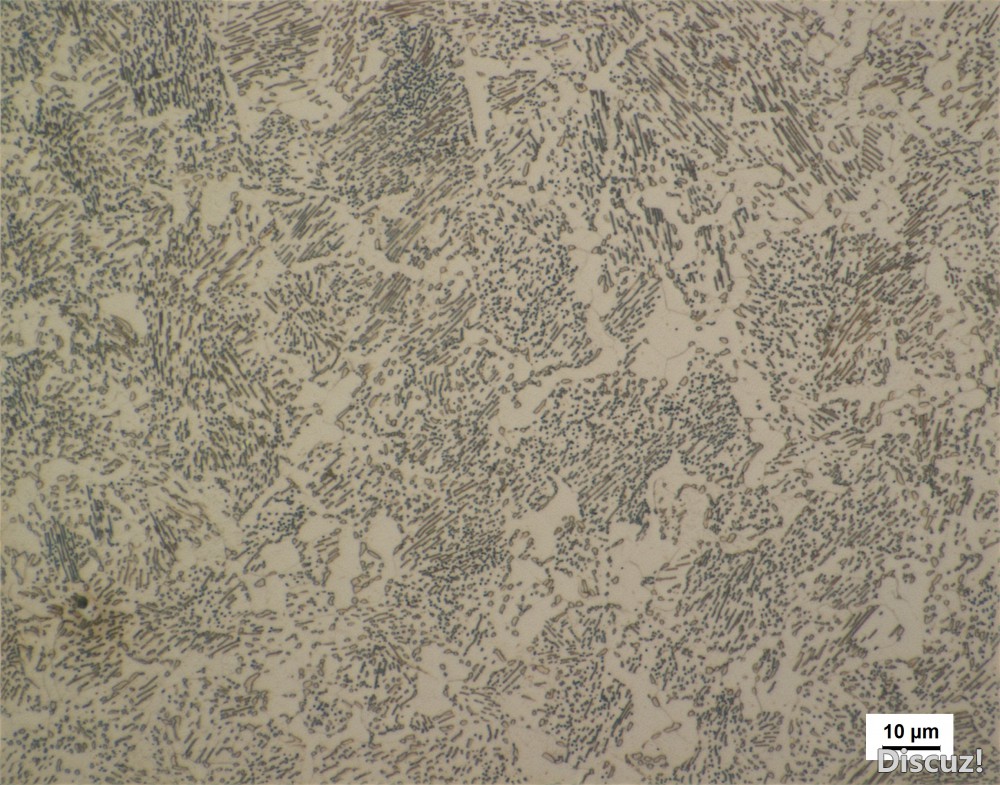

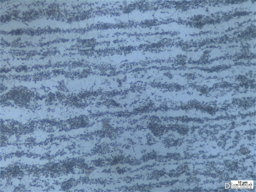

大家觉的这是做的球化还是调质?
发表于 2020-12-7 12:55:58 | 显示全部楼层 |阅读模式
横向
纵向
 楼主| 发表于 2020-12-7 13:00:22 | 显示全部楼层
提出这个疑问是因为,如果说是球化,觉得碳化物颗粒很细小,最值得疑问的是几乎都是点状碳化物,而且没有任何片状存在,所以我不太认为是做过球化处理。如果是说做的调质,可以达到全部碳化物小颗粒,没有任何片状存在,但是有点疑问是,出现带状无碳化物存在的铁素体带,如果是奥氏体化后淬火高回,一般是不会出现这样的情况的。难道是亚温淬火后的高回?所以两种工艺方案我都是有怀疑之处。

发表于 2020-12-8 07:43:33 | 显示全部楼层
感觉是做的球化,调质组织与这个差异还是比较大的吧?
 楼主| 发表于 2020-12-8 08:32:18 | 显示全部楼层
我的疑问是,球化全部成为碳化物颗粒,而且不存在大颗粒碳化物,一点片状珠光体都不存在?
 楼主| 发表于 2020-12-8 08:38:22 | 显示全部楼层
我自己做的不合格球化
 楼主| 发表于 2020-12-8 08:39:27 | 显示全部楼层
清淡 发表于 2020-12-8 08:38
我自己做的不合格球化
片未完全断开,而且有点状碳化物颗粒,也有大颗粒碳化物,整体大小不均。
发表于 2020-12-8 12:07:02 | 显示全部楼层
是两种不同的球化退火工艺。不是调质。

发表于 2020-12-8 12:57:47 | 显示全部楼层
形变之后低温退火——形变球化退火。

发表于 2020-12-8 17:40:05 | 显示全部楼层
我认为是冷拔之后的状态,如果是单次冷拔,冷拔前有球化退火,然后冷拔后的状态,冷拔后没有做退火处理。
我记得冷拔管的工艺大概如下: 热轧圆钢-->> 热穿孔--->> 喷丸---》球化退火-->酸洗磷皂化--> 如果1次冷拔到尺寸--> 退火 。 获得等轴的铁素体和珠光体组织,才能进行稳定杆的电阻加热,端部形变,折弯 然后淬回火。
如果多次冷拔,每道冷拔后都要经过球化退火和磷皂化再进行二次冷拔。

发表于 2020-12-8 17:47:37 | 显示全部楼层
我自己做的不合格球化
清淡版主,虽然你的球化有片状珠光体,对于冷挤压工艺来说不行(低于80%),但对于冷拔工艺来说,不一定不行。冷拔的单次变形量没有冷挤压大。
发表于 2020-12-8 22:28:10 | 显示全部楼层
我自己做的不合格球化
仅仅对亚共析钢球化退火而言,这个组织是可以的。

发表于 2020-12-11 08:02:08 | 显示全部楼层
从图片上来看,球化的不好,碳化物没有均匀分布,而且部分黑区。铁素体有回复,不再是变形拉长组织,从这点可能是冷挤压后有退火。

发表于 2020-12-12 09:52:05 | 显示全部楼层
清淡 发表于 2020-12-10 08:36
查了一些资料,原来形变后是更有利于球化的。
是的,但是,球化工艺之后的组织,应该进行了“精整”变形处理,因为可以看出铁素体晶粒度有微量变形的迹象。正如http://www.rclhome.com/forum.php?mod=redirect&goto=findpost&ptid=7698501&pid=552425&fromuid=58               Francois所说。

发表于 2020-12-12 11:03:38 | 显示全部楼层
清淡 发表于 2020-12-11 09:26
如果真是冷拔后做了退火,那么这个退火最多就是个再结晶退火,温度不会高。 ...
温度不高,如果达到了球化温度,黑区就球化明显了,不会放大了都不怎么看得清。

发表于 2020-12-12 16:19:47 | 显示全部楼层
我自己做的不合格球化
保温时间短了吗
