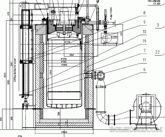

发表于 2013-11-14 12:53:10 | 显示全部楼层
杨工,氮化炉一般采用有底马弗,马弗下面有耐热弹性垫。见附图:

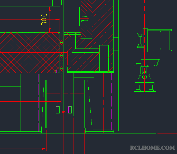

发表于 2013-11-14 13:03:24 | 显示全部楼层
无马弗井式渗碳炉(氮化炉)不使用马弗,辐射管加热,炉底一般是碳化硅,见附图:

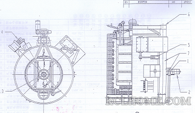

发表于 2013-11-14 13:41:17 | 显示全部楼层

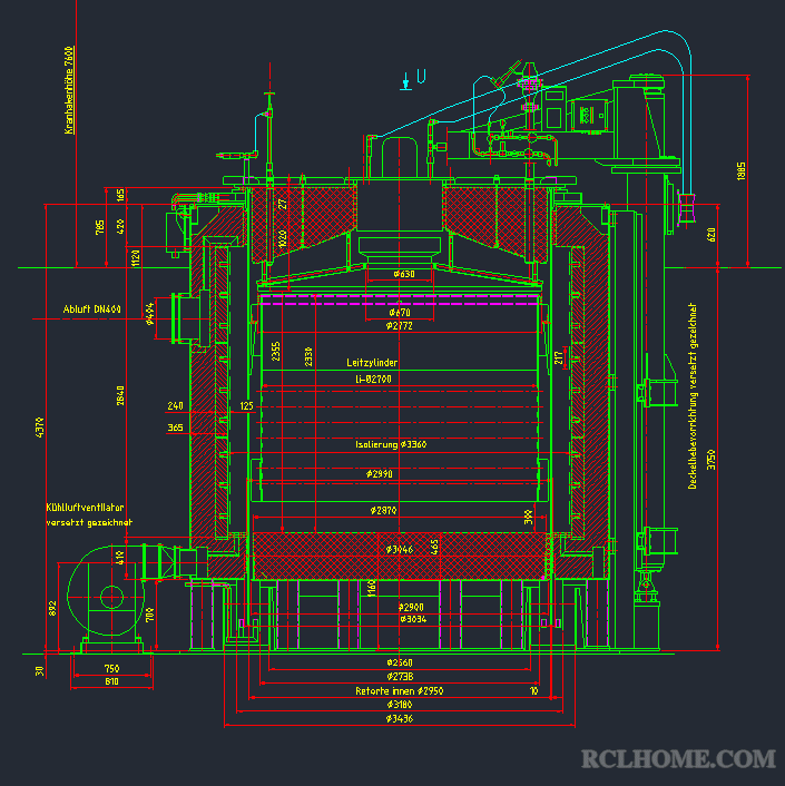

杨工,油封部分放大了给你看。{:soso_e113:}
油槽中的油采用油循环泵抽出水冷的方式冷却,没有秦楼明月提到的密封油变粘的问题。
此种炉型使用中炉压控制要好,如炉压超高,有冲出密封油的危险。  发表于 2013-11-14 14:11
密封油采用循环冷却的设计方案好,能辟免只用水冷不循环变粘的弊病。  发表于 2013-11-14 14:08

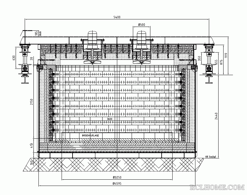

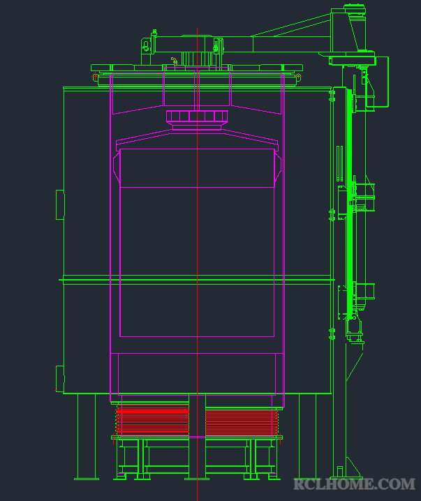

发表于 2013-11-14 13:47:00 | 显示全部楼层
慕山慕水 发表于 2013-11-14 13:41
有IVA无马弗结构渗碳炉示意图吗?贴一张上来,感谢!
先上一个有马弗膨胀节密封的。再找无马弗的。

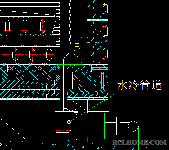

无底马弗油封,采用水冷盘管结构:

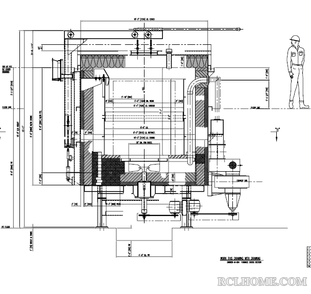

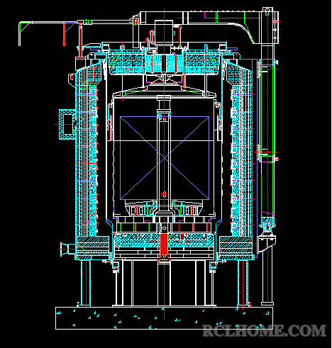

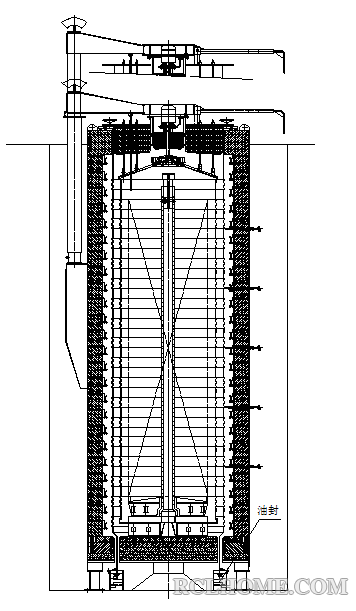

发表于 2013-11-14 14:36:04 | 显示全部楼层
IVA无马弗结构渗碳炉示意图,这个是电加热的,可选气加热。

发表于 2013-11-14 14:45:31 | 显示全部楼层
给力!我找这张图有几年了!
看到后发现和我说的一样!
写《慕山慕水点评大型井式渗碳炉》时,就怕有人贴出IVA图和我讲的不一样就丢人了。
好了!放心了!

发表于 2013-11-14 15:05:23 | 显示全部楼层
爱协林膨胀节渗碳炉:

发表于 2013-11-14 15:48:02 | 显示全部楼层
尼翠斯氮化炉结构,也是有底马弗,耐热弹性垫结构:
发表于 2013-11-14 16:01:13 | 显示全部楼层
IVA井式氮化炉结构,有底马弗,马弗底部无弹性垫,留有经计算的伸展空间。

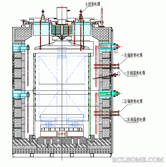

上张无马弗双区加热渗碳炉示意图: 无马弗渗碳炉示意图.pdf (138.86 KB, 下载次数: 26)

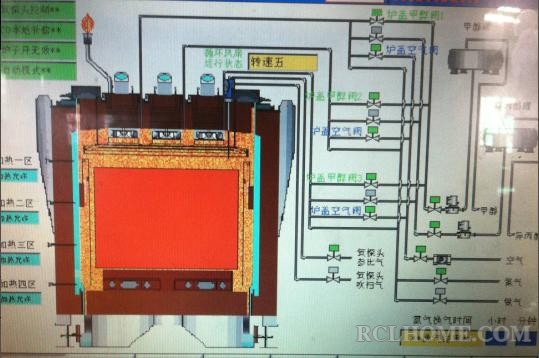

发表于 2013-11-14 18:51:03 | 显示全部楼层

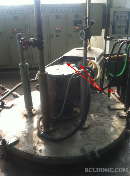

这炉子的结构和我们的很相似。装炉样式也一样,做长轴类零件的气体氮化。不知道这种设备的炉盖电机是怎么密封的?因为炉盖电机的密封性能直接影响了炉盖电机本身的使用寿命。要知道氨气如果渗入炉盖电机会对电机本身的绕组受侵到蚀,很容易引起电机故障。情况这台正在冒烟电机(7米深的井式气体氮化炉)。 炉盖电机.jpg

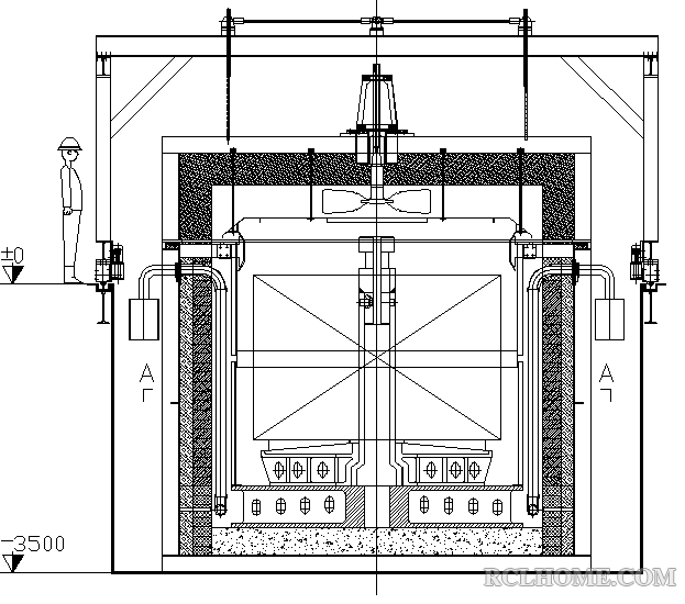

发表于 2013-11-20 21:18:32 | 显示全部楼层
