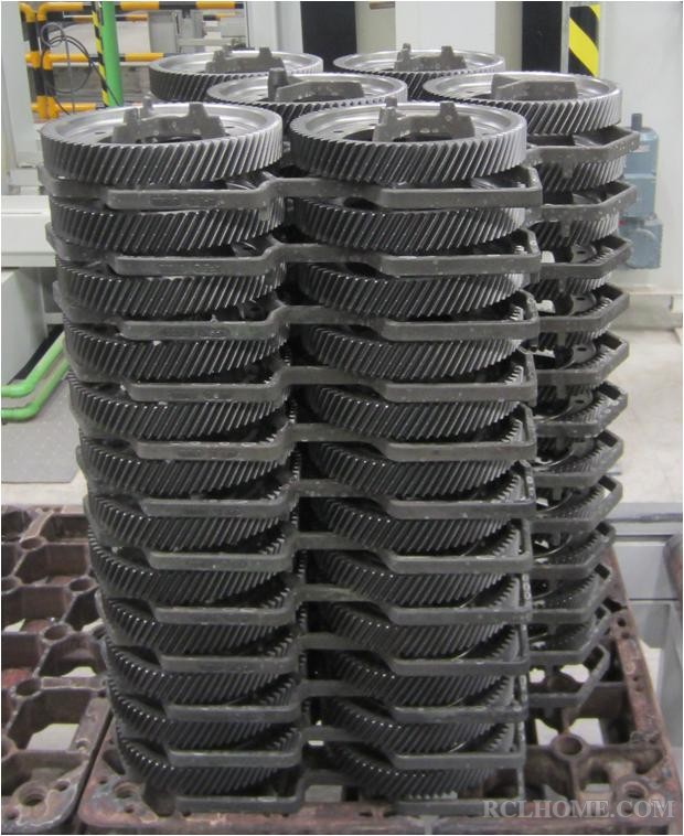

 楼主| 发表于 2013-11-19 09:55:15 | 显示全部楼层
wanggong 发表于 2013-11-19 09:48
是的,主减速从动齿轮.
机种不同,大小略有差异.内孔100-130mm,外径200-250mm.
不过我们没有气淬和压淬. ...
        王兄上传的图片是渗碳淬火吗?这样装炉出来的产品端跳在什么范围?
端跳我查查看!热变形试验测试过至少三次.平时不用管它,因为要磨端面的.  发表于 2013-11-19 11:20

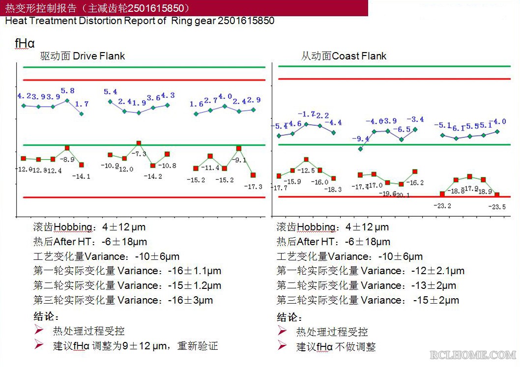

签到天数: 2630 天
7173
37260
发表于 2013-11-19 12:17:46 | 显示全部楼层
孤鸿踏雪 发表于 2013-11-19 11:46
那你这些产品渗碳淬火后的断面跳动在什么范围?
端跳数据没有,不过齿轮齿向变形数据如下:
我需要找机加工的工艺,看看热前端跳要求及热后端跳要求分别是多少?
另外再确认一下,端面要不要磨?内孔肯定磨,端面倒不一定磨,只有达不到要求时才去磨!
孤鸿踏雪 + 20 感谢分享

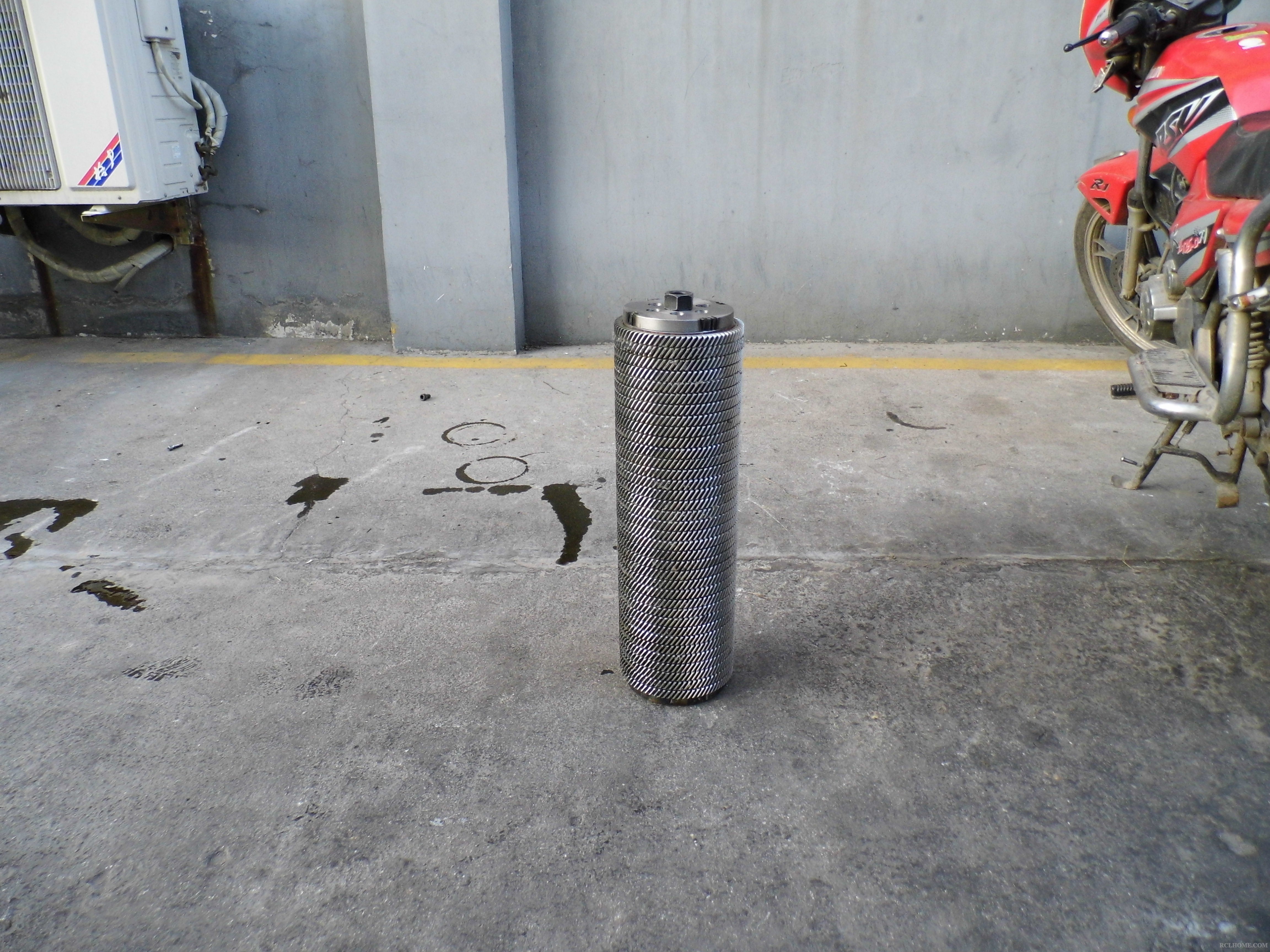

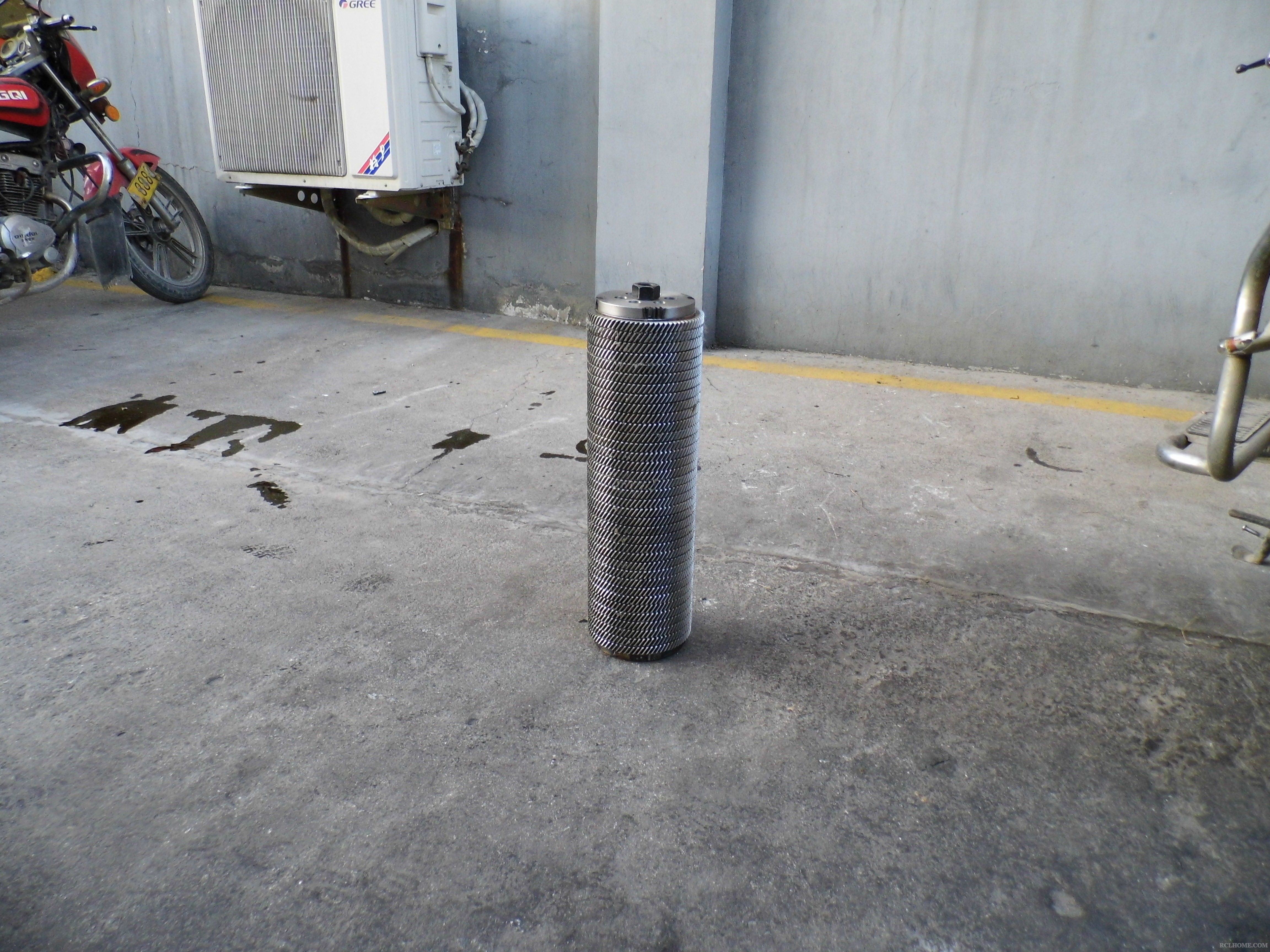

 楼主| 发表于 2013-11-28 17:10:48 | 显示全部楼层
        这个产品今天采用这种方法试装
签到天数: 653 天
905
4075
4075
发表于 2013-11-28 18:37:11 | 显示全部楼层
产品 端面硬度偏低,至多5HRC.端面跳动估计在0.06之内.
发表于 2013-11-28 18:57:16 | 显示全部楼层
孤鸿踏雪 发表于 2013-11-28 17:10
这个产品今天采用这种方法试装
这种方法不错。但不知道内孔有多大?是否会椭圆?

发表于 2013-11-28 19:15:38 | 显示全部楼层
这个产品今天采用这种方法试装
端面淬不硬的
渗碳不能这样面接触的。
 楼主| 发表于 2013-11-29 07:46:20 | 显示全部楼层
      这个端面硬度应该不是问题,因为每件产品并不紧贴在一起,中间是加有一个垫子(垫圈)的,件与件的齿端面至少有1mm间隙
 楼主| 发表于 2013-11-29 07:48:45 | 显示全部楼层
aaron01 发表于 2013-11-28 19:15
端面淬不硬的
渗碳不能这样面接触的。
      有间隙的,你把图片放大来看!
 楼主| 发表于 2013-11-29 07:49:39 | 显示全部楼层
cnszgong 发表于 2013-11-28 19:04
这样的齿轮怎么放?
        孤以为这个齿轮可以穿棍挂装
 楼主| 发表于 2013-11-29 07:51:10 | 显示全部楼层
        内孔主题有图纸大约Ф129,椭圆度不超过0.20mm,满足内孔磨量要求
发表于 2013-11-29 07:55:27 | 显示全部楼层
孤鸿踏雪 发表于 2013-11-29 07:48
有间隙的,你把图片放大来看!
间隙有多少呢?渗碳件面与面之间应该至少10毫米间隙要保证,否则渗碳会有影响。
发表于 2013-11-29 08:02:48 | 显示全部楼层
还有,这个零件的内孔也是工作面,是有CHD要求的,这样的装料方式内孔如果保证?
这个内孔是没有要求的  发表于 2013-11-29 08:45
 楼主| 发表于 2013-11-29 08:31:20 | 显示全部楼层
aaron01 发表于 2013-11-29 07:55
间隙有多少呢?渗碳件面与面之间应该至少10毫米间隙要保证,否则渗碳会有影响。 ...
       这个真没有。每件产品的齿端面间隙不小于1mm

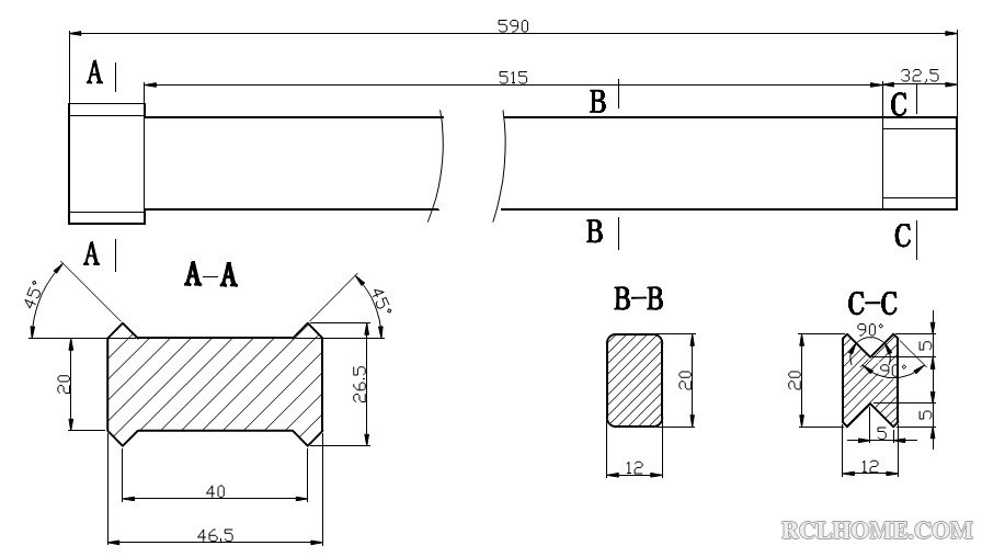

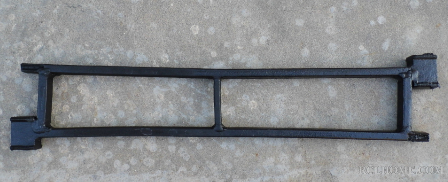

 楼主| 发表于 2013-12-12 08:18:44 | 显示全部楼层
倾落 发表于 2013-12-11 21:40
从图纸看,检测标准应该是汽车齿轮渗碳、碳氮共渗检验标准。
装炉方式确实至关重要,个人觉得通过挂放实现 ...
        这个产品毛坯是普通正火。正如你所想象的,老孤采用的是,一个宽度为100mm的梯子形穿棍,两点支撑,产品处于自由悬挂状态,现在顾不上,等有时间了,把试验结果整理一下传上来

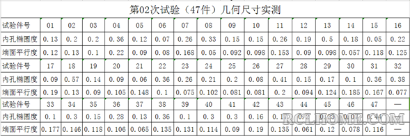

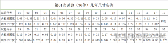

         2. 几何尺寸检测(见附件)
 楼主| 发表于 2013-12-12 09:42:51 | 显示全部楼层
         改为梯子形穿棍自由悬挂式装炉后
         1. 热处理质量特性检测
         抽检出炉的试验件(5件),表面硬度81~83HRC;剖检开发部工程师提供的磨齿废件(1件):芯部硬度(XC)=47~48HRC,有效硬化层深度(CHD)=0.46;金相组织:碳化物(Cm)≤2级,马氏体/残奥(M/Ar)≤4级,芯部铁素体(F)≤3级。
         2. 几何尺寸检测(见附件)
 楼主| 发表于 2013-12-12 09:49:45 | 显示全部楼层
梯子形穿棍的示意简图
发表于 2013-12-12 09:51:09 | 显示全部楼层
孤鸿踏雪 发表于 2013-12-12 09:40
29#楼所示的装炉方式,产品出炉检测结果:
         1. 热处理质量特性检测
         抽检出炉 ...
这个内孔椭圆度还是大了点啊。
 楼主| 发表于 2013-12-12 09:52:25 | 显示全部楼层
aaron01 发表于 2013-12-12 09:51
这个内孔椭圆度还是大了点啊。
那个试验是彻底失败了:热处理芯部硬度差得远。
发表于 2013-12-12 09:56:02 | 显示全部楼层
第二个试验的内孔椭圆度还是有超过0.3mm的,这个能磨得出来吗?
 楼主| 发表于 2013-12-12 10:51:59 | 显示全部楼层
       个别件,可能是因为我临时做的梯子形穿棍使用原来用过的、已经弯曲的扁方棍焊的,不规矩。现在还未批量生产,量产时,我会安排做一批新棍,相比会好一些。
        现在的个别超差件,可以校圆
