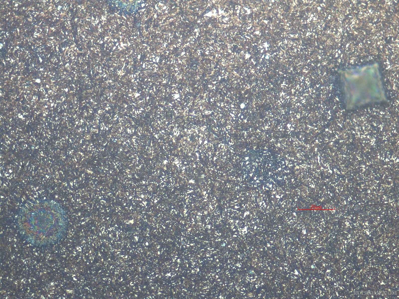

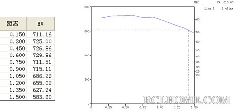

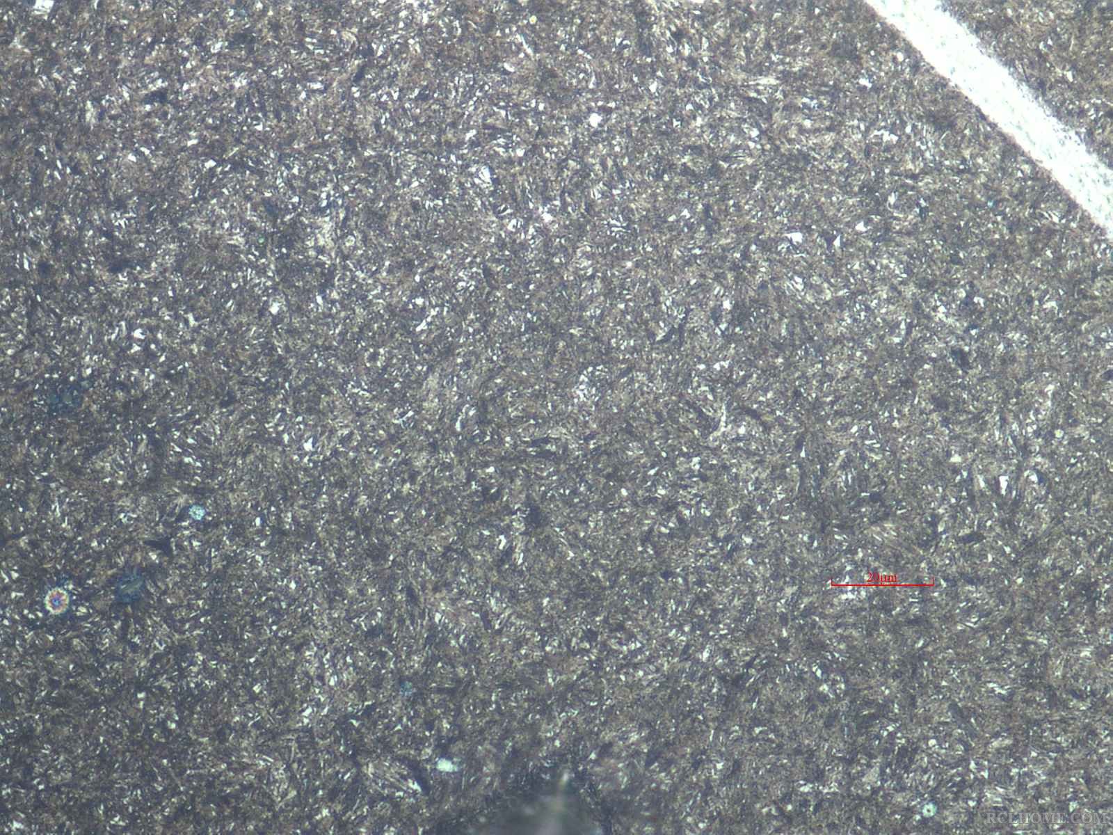

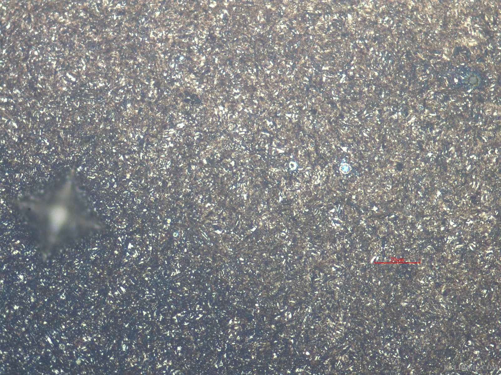

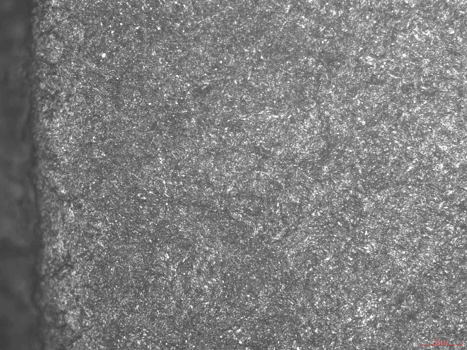

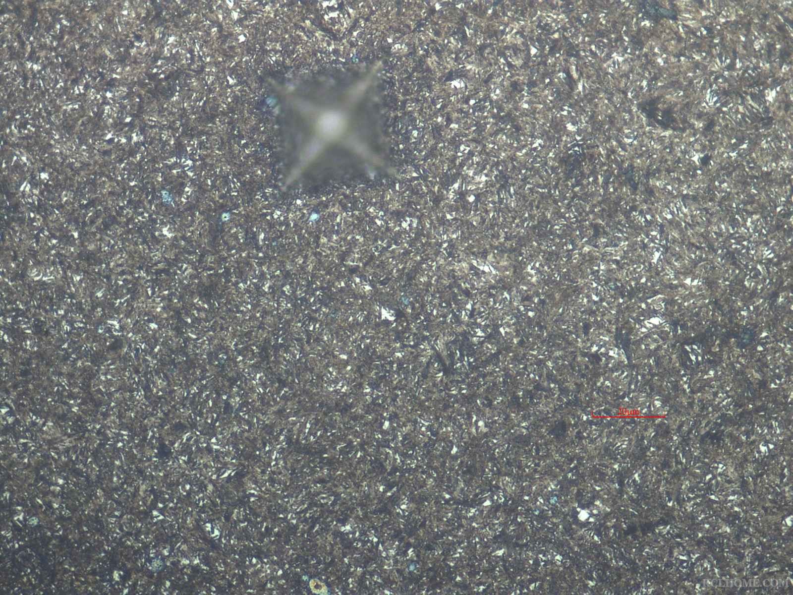

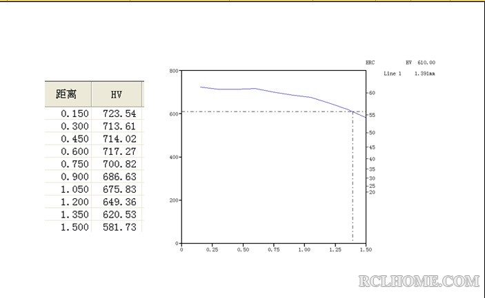

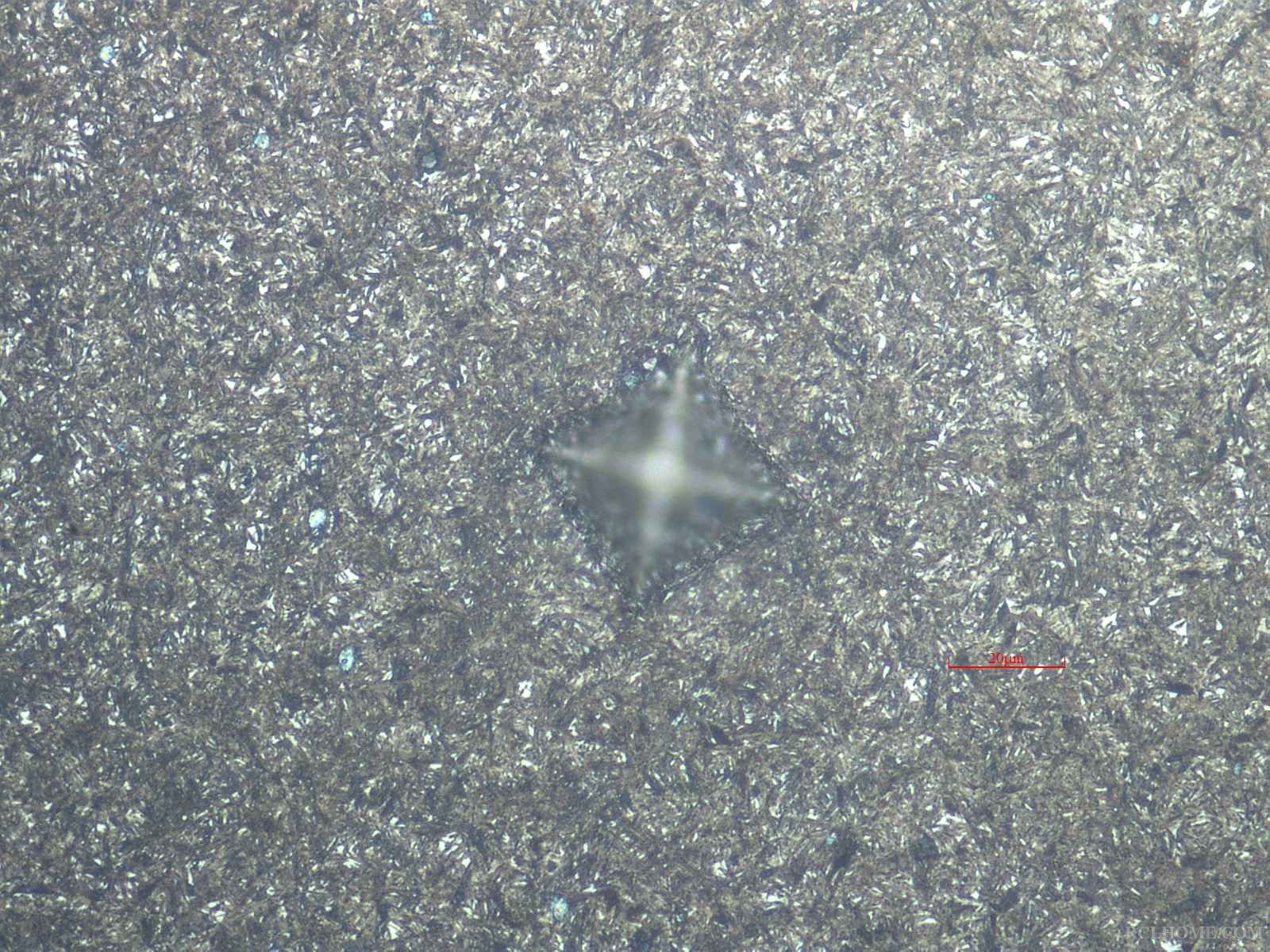

目前接触的一个热处理产品,在要求渗层深度的同时要求某一固定深度处的硬度值!
eg:该产品要求模数5-6的,0.7mm处大于58HRC,硬度降不超过40,表层碳含量0.65-0.90%,材料17crnimo6,
这几个条件都要满足才接收!说学的是德国技术。
附上我实际的检测结果:
我想要你们帮忙看看,这个技术条件的难点在那里,有什么改进的办法。
下面附上上面5个位置的约等于58HRC处的金相图
@aaron01 @霜月 @孤鸿踏雪 @Wangqinghua196 ...

 楼主| 发表于 2013-11-21 16:19:33 | 显示全部楼层
aaron01 发表于 2013-11-21 00:14
硬化层要求是多少?
现在做到多少?
上次询问你的你说的你是16mncr5的,我们这个工艺要求是1.4-1.8,成品是0.8-1.1

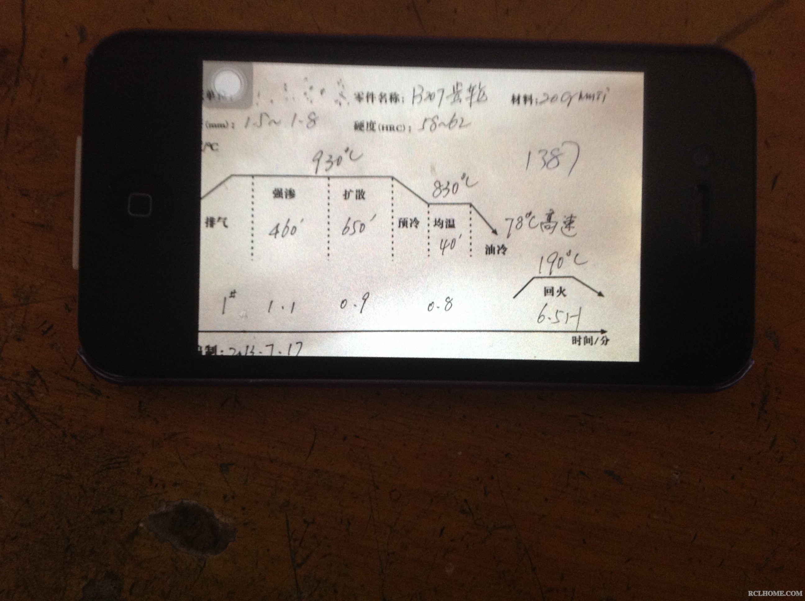

 楼主| 发表于 2013-11-21 16:53:46 | 显示全部楼层
aaron01 发表于 2013-11-21 00:51
工艺也没什么特别的啊,
940C强渗,1.2%CP, 390分钟,
940C 扩散,1.0%CP,180分钟,
工艺.rar (175.47 KB, 下载次数: 39)

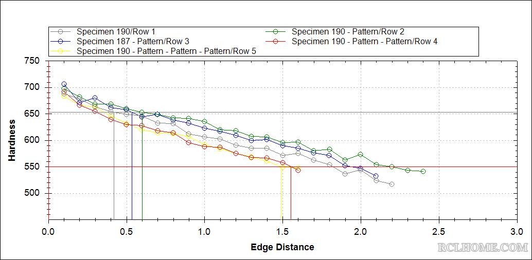

发表于 2013-11-21 16:54:47 | 显示全部楼层
我这里有一个17CrNiMo6产品的渗碳淬火硬化层硬度分布:
      1. 0.10/788,0.20/788,030/772,0.40/780,0.50/765,0.60/757,0.70/742,0.80/727,0.90/713,1.00/686,1.10/660,1.20/624,1.30/624,1.40/586,1.50/581,1.60/542。
      2. 0.10/805,0.20/734,030/734,0.40/727,0.50/692,0.60/706,0.70/673,0.80/636,0.90/630,1.00/607,1.10/591,1.20/575,1.30/571,1.40/561,1.50/551。
签到天数: 131 天
1543
7510
7510
 楼主| 发表于 2013-11-21 17:01:12 | 显示全部楼层
      1. 0.10/788,0.20/788,030/772,0.40/780 ...
第一个很适合

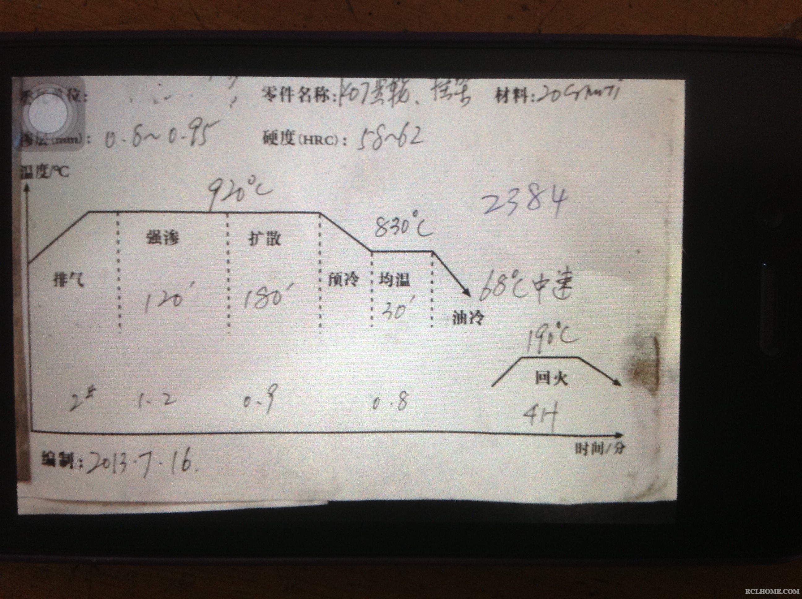

 楼主| 发表于 2013-11-21 17:12:54 | 显示全部楼层
aaron01 发表于 2013-11-21 01:08
汗啊,怎么要900分钟强渗啊?
做出来就是这样的
试样:
签到天数: 131 天
1543
7510
7510
 楼主| 发表于 2013-11-21 17:15:41 | 显示全部楼层
aaron01 发表于 2013-11-21 01:12
是不是村干部把自己手脚束缚住了呢?
怕太多残奥?
我是绑不住的,绑的另外的,我习惯爆炸思维
发表于 2013-11-21 17:24:35 | 显示全部楼层
1)装炉情况:
      2013—07/07晚09:40~09:55,行星轮(101件)在1#炉(R2—07—77#炉)试装,工艺:925℃(Cp=0.50)×15/+925℃(Cp=1.15)×240/+925℃(Cp=0.73)×180/→降温(Cp=0.68)→780℃(Cp=0.68)×60/→淬油40/。(该炉产品强渗230/抽样1.10,实际强渗时间240/)
2)质量检测情况:
     (1)淬火后硬度:(齿顶)61.5~62.5HRC。
     (2)160℃×180min一次回火后硬度:(齿顶)60.5~61.5HRC;
     (3)160℃×180min二次回火后硬度(抽4件):59.5~61HRC
      抽剖一次回火后的产品(彭霞)检测:XC=42.5HRC,CHD=1.55,Cm/2级,M/Ar/4级,F/4级。淬硬层硬度梯度:
      复检另一块:XC=43HRC,CHD=1.50,淬硬层硬度梯度:
      2013—10/09上午,剖切件经张工安排在北热采用160℃重新回火后硬度为59~59.5HRC。

发表于 2013-11-21 17:32:25 | 显示全部楼层
村长 发表于 2013-11-21 17:28
为什么你们的时间这么短就达到了呢,我问问我们热处理工程师,工艺文件是不是假的或没有按照工艺文件执行 ...
按你这个工艺做,硬化层应该2.5毫米出头了。
发表于 2013-11-21 17:38:43 | 显示全部楼层
村长 发表于 2013-11-21 17:12
做出来就是这样的
试样:
似乎有未溶碳化物,二淬的温度是860C? 看不清数字。
发表于 2013-11-21 19:35:50 | 显示全部楼层
aaron01 发表于 2013-11-21 16:51
工艺也没什么特别的啊,
铁匠的这个工艺渗层应该在1.5--1.6mm之间了,残奥级别能够达到什么级别??
发表于 2013-11-21 19:48:18 | 显示全部楼层
沧海一声笑 发表于 2013-11-21 19:35
铁匠的这个工艺渗层应该在1.5--1.6mm之间了,残奥级别能够达到什么级别?? ...
残奥在15%左右。CHD确实在1.5~1.6范围。
发表于 2013-11-21 19:49:40 | 显示全部楼层

 楼主| 发表于 2013-11-21 20:28:09 | 显示全部楼层
应该是840吧,我扫描的,是有点不清晰
