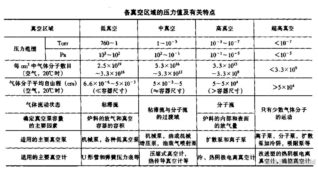

40166
发表于 2014-6-20 12:29:14 | 显示全部楼层
1个大气压~100Pa为粗真空(低真空);
100~0.1P为中真空;
0.1~0.00001Pa为高真空;
再往上为超高真空;
详细见下表。
