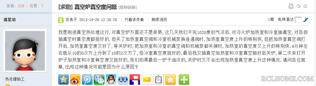

看到隔壁这个问题答不到点子上,放到家里来,让大家讨论一下。

就这个话题我想问一下,使用双室真空炉淬火后,在热室是高温的情况下,有关闭热室真空阀的吗?

发表于 2014-2-10 15:36:40 | 显示全部楼层
hongqk 发表于 2013-12-4 22:24
就这个话题我想问一下,使用双室真空炉淬火后,在热室是高温的情况下,有关闭热室真空阀的吗? ...
有啊,如果连续做下一炉,不是先停机组,然后对冷室抽真空么!
 楼主| 发表于 2014-2-10 17:59:20 | 显示全部楼层
那确实是要关闭热室真空阀,但在高温的情况下关闭热室真空阀之后,分子非常活跃,炉内的油蒸汽挥发等造成热室压升率很难达到冷态的压升率标准。
实践当中,当热室的温度降到300多度以下时,如果热室密封非常好,并闭热室阀之后,我们可以发现炉内的真空度会越来越高。
