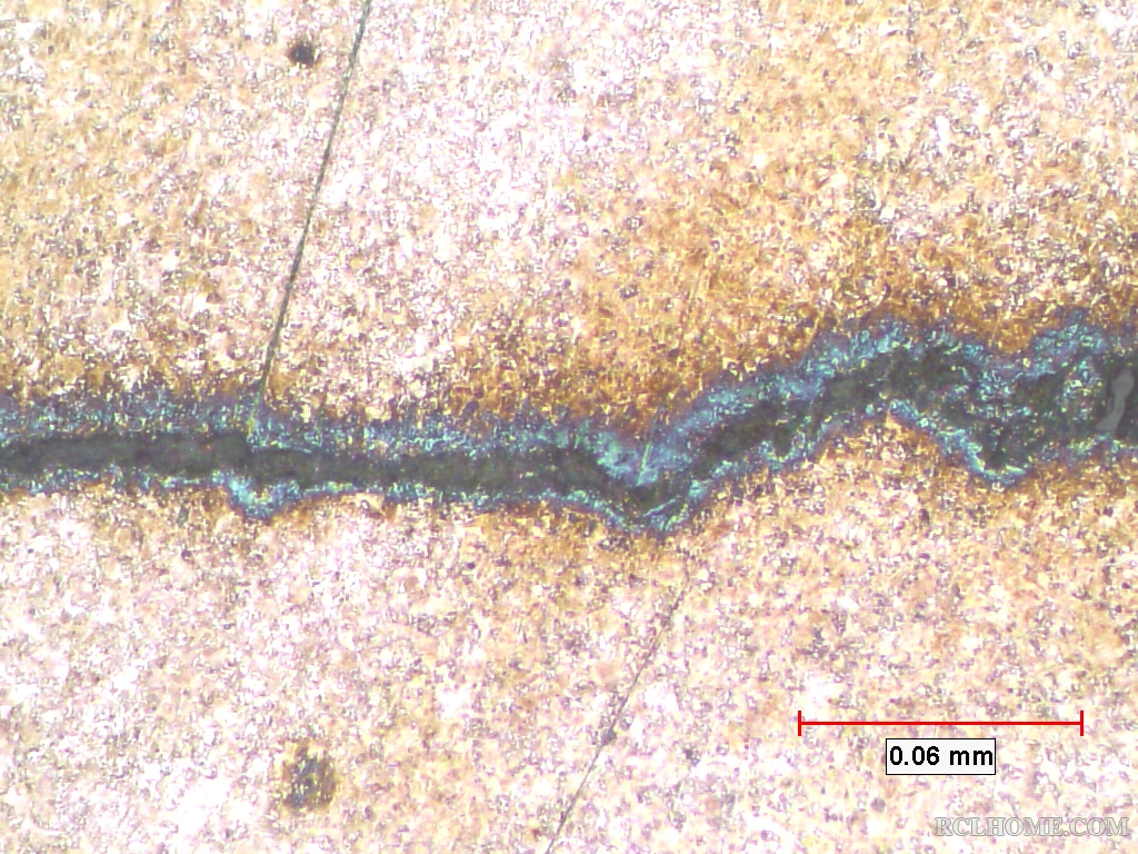

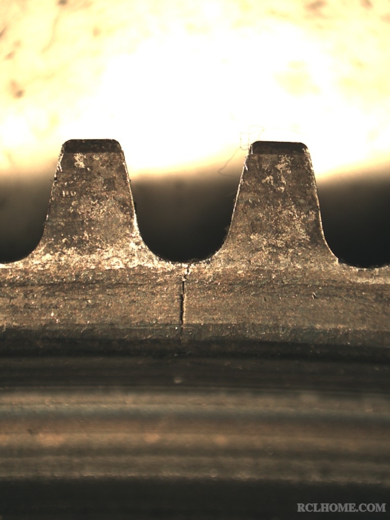

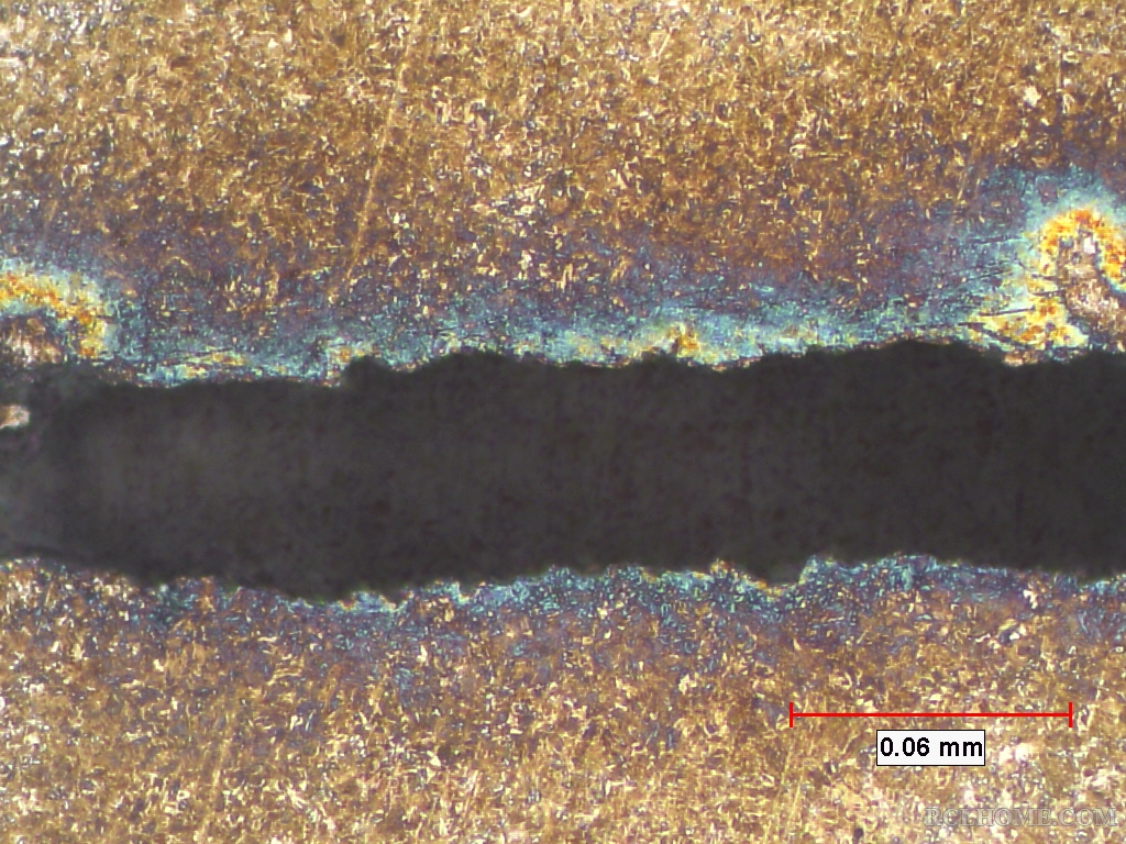

近来,我们这里的齿轮在高频淬火后出现裂纹。显微镜下显示,裂纹两侧有脱碳现象,是否可以因此断定,裂纹是加热前就存在的,淬火只是扩展了从前的裂纹?
可有人称:“高频加热仅有3-5秒,因此不存在脱碳。” 这个观点正确吗?如果该观点对的话,所附照片中裂纹两侧的白色区域是什么呢?
裂纹位置

楼主的金相照片能说是脱碳么?残阳对金相不是很在行,但是这样的总觉得不能说明。
发表于 2013-1-11 12:29:48 | 显示全部楼层
看上面3张照片结合最下面的照片,高频淬火能加热到这个部位?不可能的。
是齿轮在前面的热处理工序中在加热状态下就发生裂纹并且氧化了,不是脱碳。

裂纹两侧深部而不是裂纹口有脱碳现象,完全可以因此断定裂纹是加热前就存在的。
高频加热由于时间很短,氧化需要一个时间过程,因此,氧化很少,脱碳是指碳氧化而导致含碳量降低的现象,在高频加热过程中,由于时间很短,很难出现只脱碳而不氧化的过程,所以,基本上可以断定,高频加热基本上不脱碳而有少量的氧化。

楼主剖开裂纹看看深部是否有氧化,如果有,说明裂纹原来就存在,如果没有则是高频淬火裂纹。不能够看裂纹口表面,由于高频加热的尖叫效应,在高频加热过程中,裂纹口有可能加热到接近熔化状态,产生急剧氧化反应而产生氧化现象。

从楼主拍的实物图看,该齿轮坯不像是锻钢件(猜),而像铸钢件,有的铸钢件中、高频加热时还未淬火就有开的。

高频肯定加热不到这个深度, 只是高频加热后出现了这样的裂纹。
齿轮在热处理前的工序是冷挤压和切齿成型。切齿自然不会形成裂纹,而冷挤压则有可能出现隐形列纹或应力集中,从而导致了后面的高频加热时出现裂纹或裂纹的扩展。

这个图片显示的是在材料开裂以后,被加热到较高温度保温过,结合楼主描述的工艺路线,大胆假设是原材料已经开裂,楼主在冷挤前是不是做过球化退火?会不会退火时造成的裂纹内部氧化脱碳?

从图片分析,裂纹两侧没有脱碳。试样制作的不精细。发亮的部位因浸蚀的原因加上光学反射而造成的假象。另外如果使用园周线圈高频淬火齿根部位的硬化层是很肤浅的,也也不会过热。如果是单齿淬火另当别论。
建议:1.对裂纹两侧与正常组织作个显微硬度测定比较。是否是脱碳可有定论。2.查找一下裂源位置如果在齿根部位与高频淬火关系不大。

有人称:“高频加热仅有3-5秒,因此不存在脱碳。” 这种观点不完全对,看您最后一张图,就知道,原因您的产品表面也太粗糙了,加热淬火时,不脱碳才怪!
