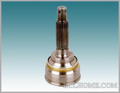

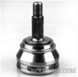

汽车球笼来中频淬火.材料是55#钢.要求硬度是HRC57-62度.工件内孔是规则的内半圆组成.感应圈怎样制做.
发表于 2013-12-15 19:52:20 | 显示全部楼层
先生不附图啊
有效圈是D型单匝环状,外观就是球形。内装硅钢片。需外喷液
龟山淬火 + 20
 楼主| 发表于 2013-12-15 20:01:02 | 显示全部楼层
u=3901818596,3607720411&fm=23&gp=0.jpg u=918967950,489937669&fm=23&gp=0.jpg u=1005167478,1850441513&fm=23&gp=0.jpg u=1932922921,3954599118&fm=23&gp=0.jpg

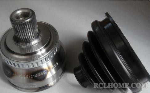

发表于 2014-1-18 11:10:23 | 显示全部楼层
此球笼一是上面翻边,二是中间部位外面黑圈大了一些(是否壁薄?)。
