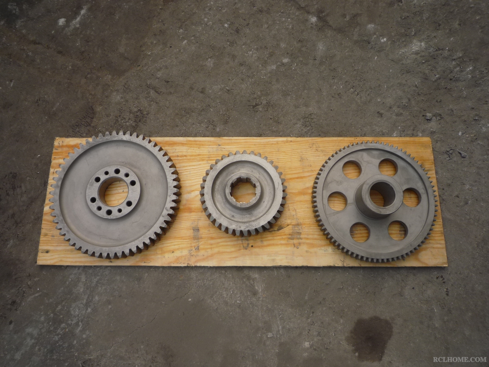

        在这次进行白氮化试验中,我发现了一个难以解决的问题:
        要获得所谓的银灰色外观,则氮化产品在清洗、上架、装炉,到出炉、下架、后续的周转过程,银灰色外观的表面局部污染,导致整个产品表面花里胡哨是难以避免的,附图(照片)上的三个产品还是下架后挑拣的最为纯正的三个件,并进行非常仔细认真的清洗所获取的。鉴于这种实际情况,这样的外观要求,在一般企业的实际上产条件下,很难达到产品整个表面外观色泽均一、纯正。

 楼主| 发表于 2013-4-8 11:20:29 | 显示全部楼层
       最近又用75KW井式气体气氮炉做了一次白氮化试验华为网盘附件:
 楼主| 发表于 2013-4-8 11:22:37 | 显示全部楼层
      直接上传两幅供大家观赏评价,如果您是顾客,这样的外观色泽您是否可以接受?

发表于 2013-5-16 12:59:39 | 显示全部楼层
孤鸿踏雪 发表于 2013-4-8 11:22
直接上传两幅供大家观赏评价,如果您是顾客,这样的外观色泽您是否可以接受? ...
这个键槽是否超差?
 楼主| 发表于 2013-5-16 14:04:02 | 显示全部楼层
wqjtyx2012 发表于 2013-5-16 12:59
这个键槽是否超差?
        呵呵,那个有键槽的齿轮是一个渗碳淬火件,这里只是那它做氮化试验的衬炉产品
