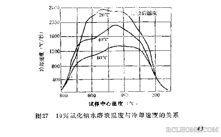

零下10C铁匠怕冷,没研究过,40C和60C比较暖和,这个问题铁匠有资料:
所以因为 + 10
发表于 2014-1-13 10:53:08 | 显示全部楼层
铁匠的资料说明了一个非常实际的问题:
淬火液的实际使用温度如何控制。
我的办法是必须在工艺上严格控制盐水的淬火前的温度:20-30。
当水温有40时,工件下水后的温度可能会超过60以上。

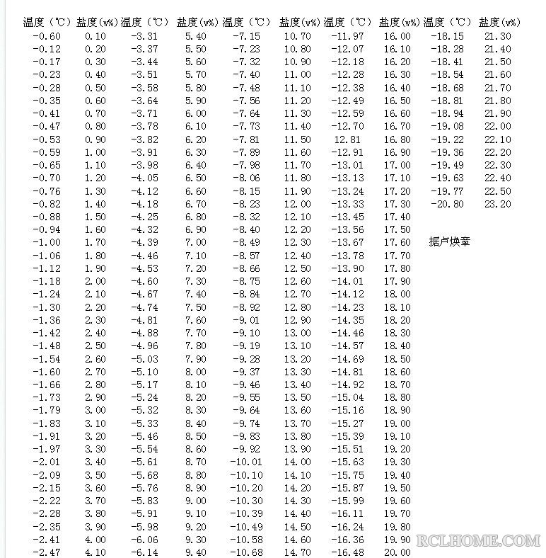

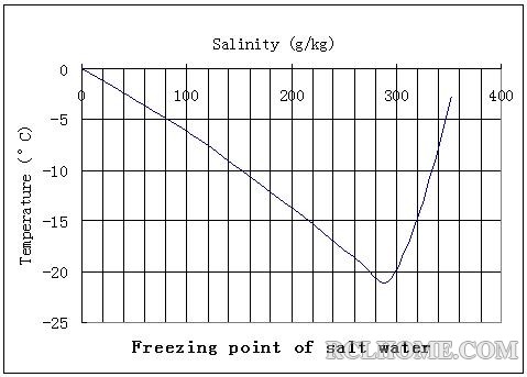

发表于 2014-1-13 13:10:40 | 显示全部楼层
吉祥如意 发表于 2014-1-13 10:10
不会的,大海在-10度也不会结冰吧?
10% -10度会结冰了。
氯化钠水溶液的性质
质量浓度%        15℃比热        冰点/结晶点         16℃密度,kg/m3         不同温度对应的密度kg/m3
J/(kg.K)        ℃        氯化钠        水溶液        -20℃        -10℃        0℃        10℃
0        4184        0.0        0.0        1000                 1038.1        1036.5        1034.0
5        3925        -2.9        51.7        1035                 1045.8        1043.9        1041.2
6        3879        -3.6        62.5        1043                 1053.7        1051.4        1048.5
7        3836        -4.3        73.4        1049                 1061.2        1058.9        1055.8
8        3795        -5.0        84.6        1057                 1069.0        1066.4        1063.2
9        3753        -5.8        95.9        1065                 1076.8        1074.0        1070.6
10        3712        -6.6        107.2        1072                 1084.8        1081.6        1078.1
11        3678        -7.3        118.8        1080                 1092.4        1089.6        1085.6
12        3640        -8.2        130.3        1086                 1100.3        1097.0        1093.2
13        3607        -9.1        142.2        1094                 1108.2        1104.7        1100.8
14        3573        -10.1        154.3        1102                 1116.2        1112.5        1108.5
15        3544        -10.9        166.5        1110        119.4        1124.2        1120.4        1116.2
16        3515        -11.9        178.9        1118        1127.6        1132.2        1128.3        1124.0
17        3485        -13.0        191.4        1126        1135.8        1140.3        1136.2        1131.8
18        3456        -14.1        204.1        1134        1144..1        1148.5        1144.3        1139.7
19        3427        -15.3        217.0        1142        1153.4        1156.7        1154.1        1147.7
20        3402        -16.5        230.0        1150        1160.7        1165.0        1160.5        1155.8
21        3376        -17.8        243.2        1158        1169.1        1173.3        1168.7        1163.9
22        3356        -19.1        256.6        1166        1177.6        1181.7        1177.0        1172.0
23        3330        -20.6        270.0        1174        1186.1        1190.1        1185.3        1180.3
24        3310        -15.7        283.7        1182        1194.7
25        3289        -8.8        297.5        1190

零下10℃是貌似10%的盐水也已经结冰了。
 楼主| 发表于 2014-1-13 18:15:59 | 显示全部楼层
吉祥如意 发表于 2014-1-13 15:02
32号机油普通淬火;
夏天油温45度,
冬天油温5度。
会发生怎样的状况?
发表于 2014-1-13 19:08:54 | 显示全部楼层
所以因为 发表于 2014-1-13 18:15
会发生怎样的状况?
表面硬度相关3-5HRC,硬度散差5-8HRC。
发表于 2014-1-13 19:09:43 | 显示全部楼层
不会结冰的。要不您试试看。
