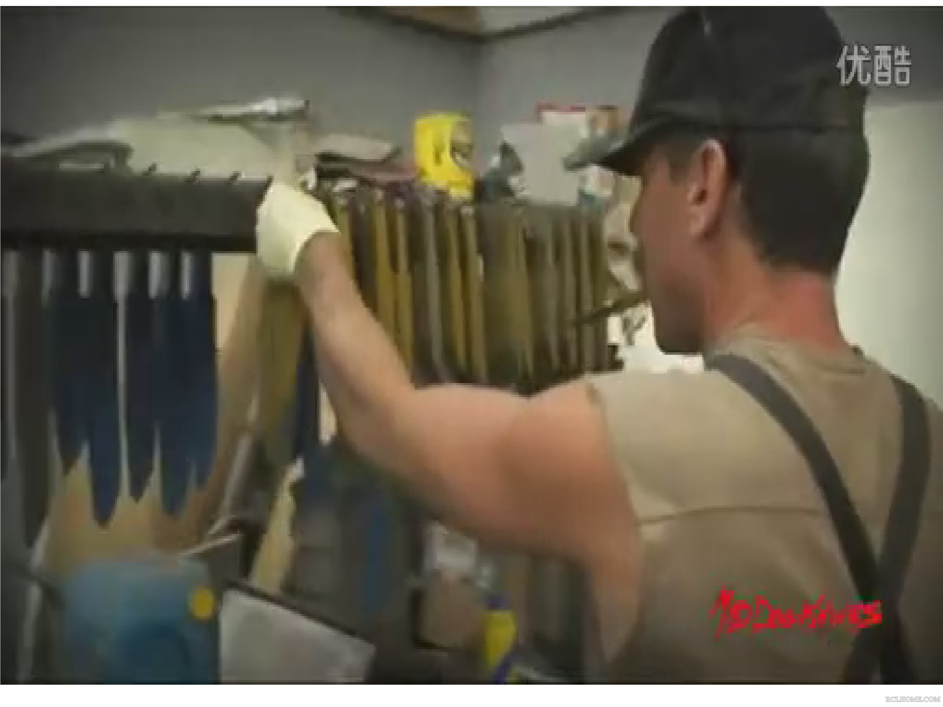

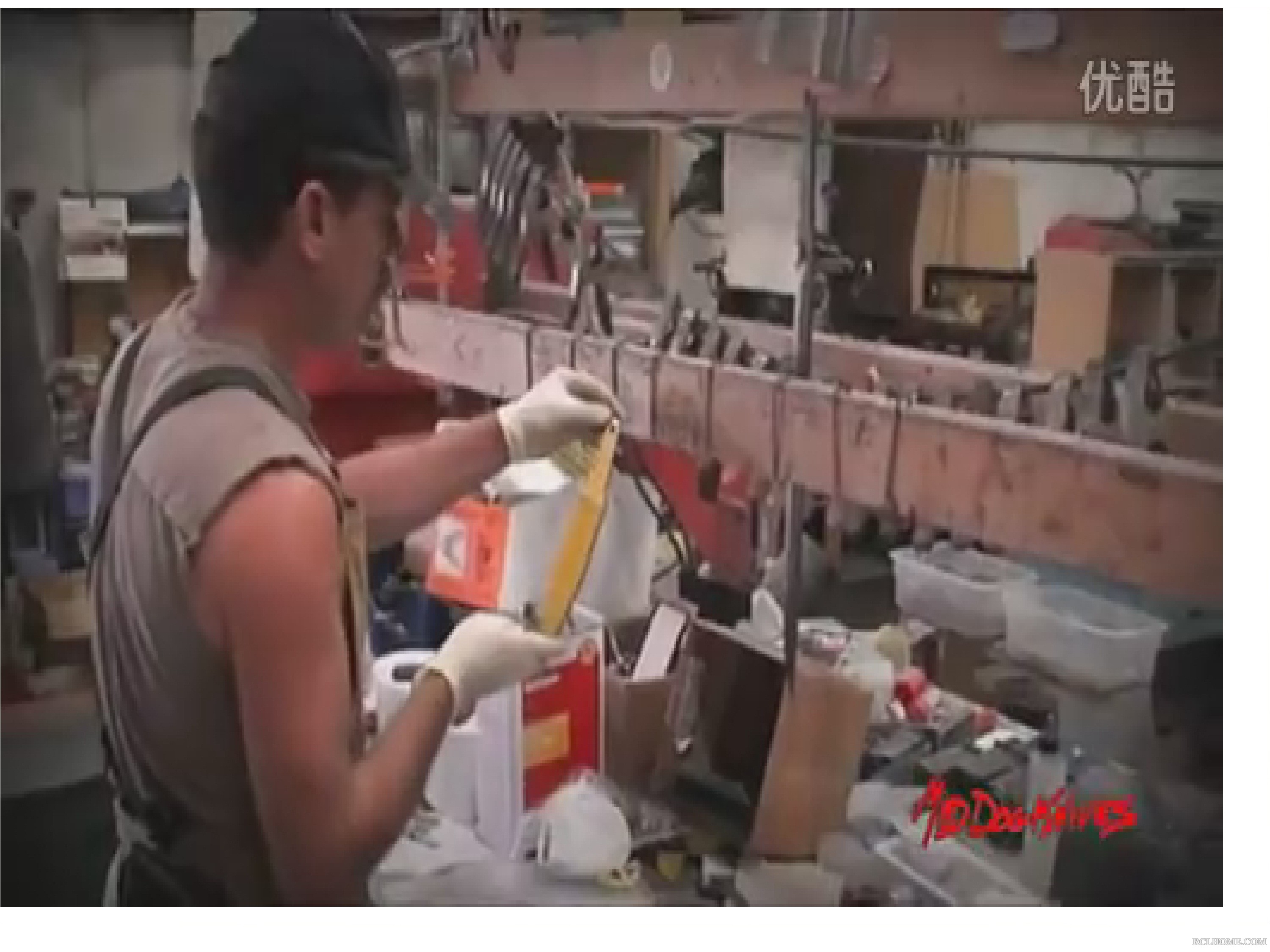

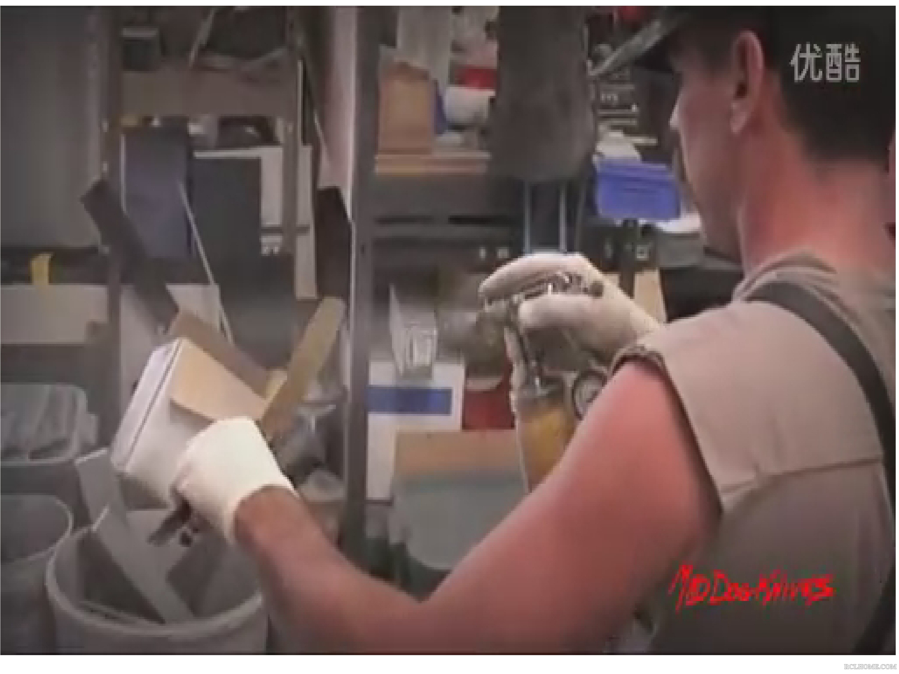

最近看了美国手工定制刀匠凯文制作“疯狗”刀具的一个视频,发现他在热处理前对刀坯喷涂了一种黄色的溶液,晾干之后淬火。疯狗刀具向来以及佳的热处理而闻名于世。我就想和大家探讨一下对于刀具类的热处理防氧化脱碳涂料。
我自己的理解是这样的
1.刀具属于薄扁的热处理工件,表面的脱碳和氧化对产品质量影响非常大,所以必须要控制;
2.真空、盐浴等方式价格高,对于定制累单个产品(0.1KG左右)实施的可能性小;
3.热处理防护涂料是理想的防氧化手段。但是有如下难点
3.1.涂层必须有足够的导热系数(即使非常薄比如0.1mm),否则可能会导致淬火达不到最佳效果;
3.2涂层必须要经受的了1100摄氏度(当然O1油硬钢只需900度以下)的温度而不失效;
3.3涂层本身在高温下不能与工件发生化学反应(如果产生微量的氧化膜可以接受)。

喷涂
喷涂
注意看架子上的刀都喷涂了黄色防氧化涂料
注意看架子上的刀都喷涂了黄色防氧化涂料

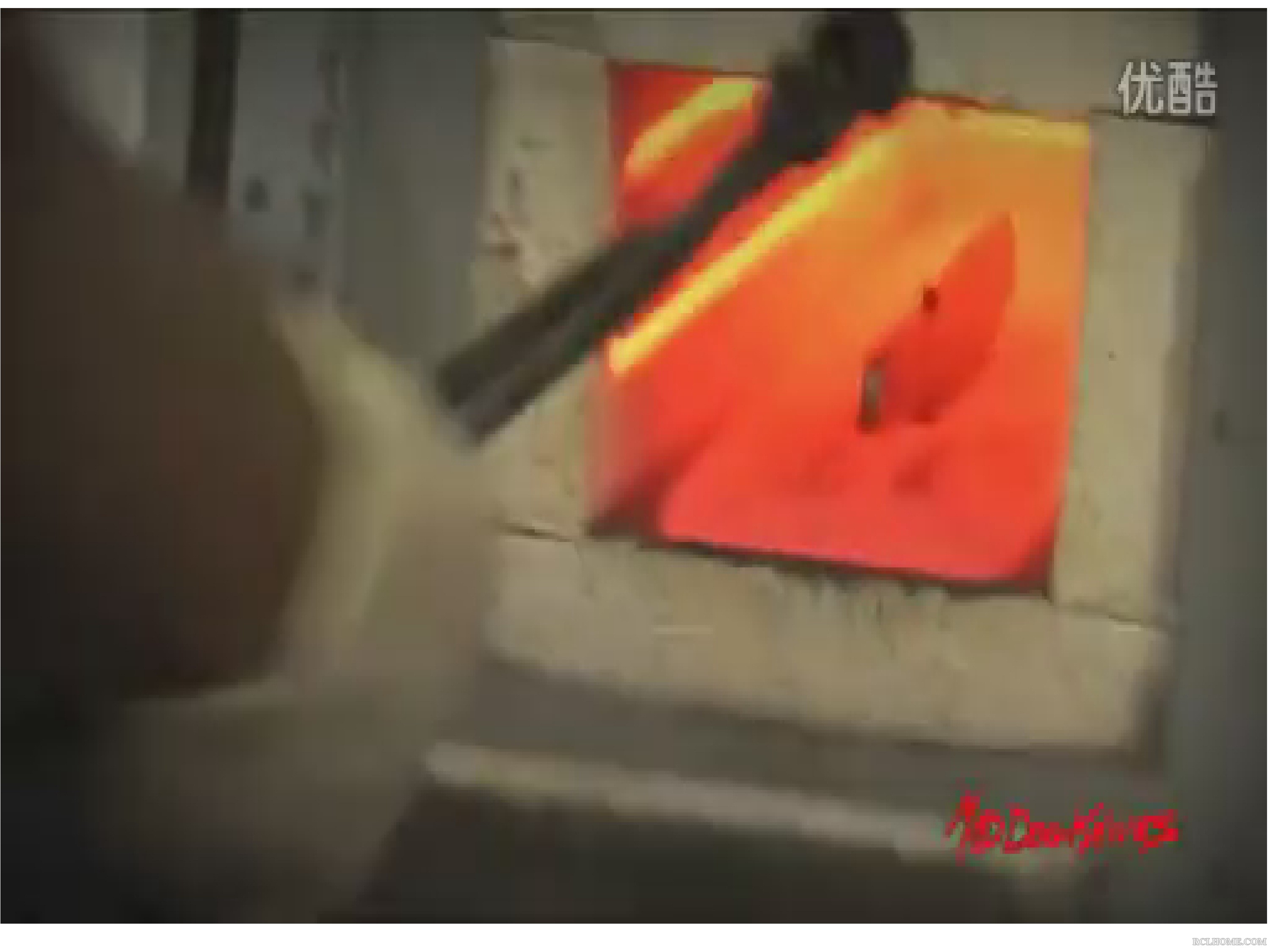

热处理
热处理

发表于 2014-1-16 14:58:20 | 显示全部楼层
请问这是个什么加热炉?没看明白。

 楼主| 发表于 2014-1-16 18:04:50 | 显示全部楼层
吉祥如意 发表于 2014-1-16 14:58
请问这是个什么加热炉?没看明白。
合金螺旋发热丝的箱式电阻炉。版主觉得他的防氧化涂层会是什么材料?

我就是想和大家探讨下他的防氧化涂料,我知道一种202涂料是用cr2o3,al2o3,sic,ksio等按一定比例的水调和,呈绿色。我知道绿色和朱红色混合为黄色。而Fe2O3为朱红色,而且Fe2o3和cr2o3在900度以上会发生固融反应,生成很牢靠的固融物。老外的配方有没有可能是202配方加Fe2o3。比如为了增加涂层的导热性?

我也在想,这种形式的淬火,为何不采用盐浴淬火。即可省去表面涂料工序,又可减少刀片的变形,改善组织。

版主有没注意到其成品的介绍:“刀锋硬度为HRC62-63,具有非常出色的刀锋保持性;而刀尖、刀脊和柄芯的硬度则在HRC50-54,保持良好的弹性,防止刀尖折断,并且增强了刀刃的韧性”
说明肯定不是整体淬火。而局部淬火在制刀业中大致有2种方法
1.覆土烧刃:不需淬火的部位覆盖一层粘土等物质(具体成分不清楚,属于行业保密)加热后整体投入淬火液,覆盖粘土地方由于导热慢,没有淬到。
2.淬火时只把刀刃部分浸入淬火液。
但是视频中显示凯文是将刀没有覆土烧刃、淬火时除了刀柄部位全部浸入淬火油(葵花籽油)当中。所以不明白为何“而刀尖、刀脊和柄芯的硬度则在HRC50-54”
为何不用盐浴淬火的原因我分析是这样:
首先此类刀匠定义为手工定制刀匠,一次只生产1件或几件。无法大批量热处理(我的理解是盐浴加热很耗电,数量少了成本太高)
其次,刀匠属于工艺品制造行业,而不属于机械加工行业。其对热处理、金属工艺学可能认识比较窄。其加工设备都是从供应商处获得,既然有了防氧化喷涂+箱式电阻炉热处理的方法,而且效果也不错就不再去考虑是不是有更方便或者能让产品品质更高的方法。
本人愚见,请各位前辈批评指正!

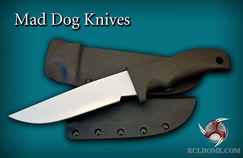

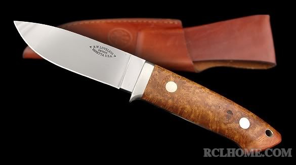

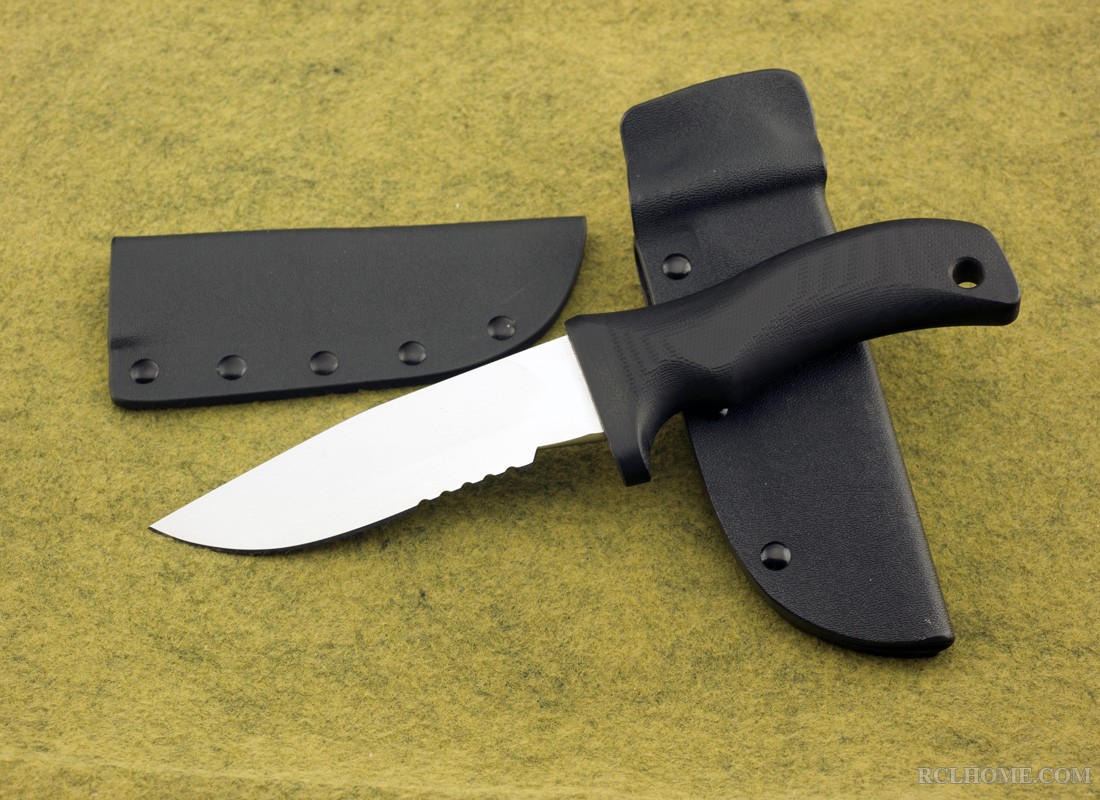

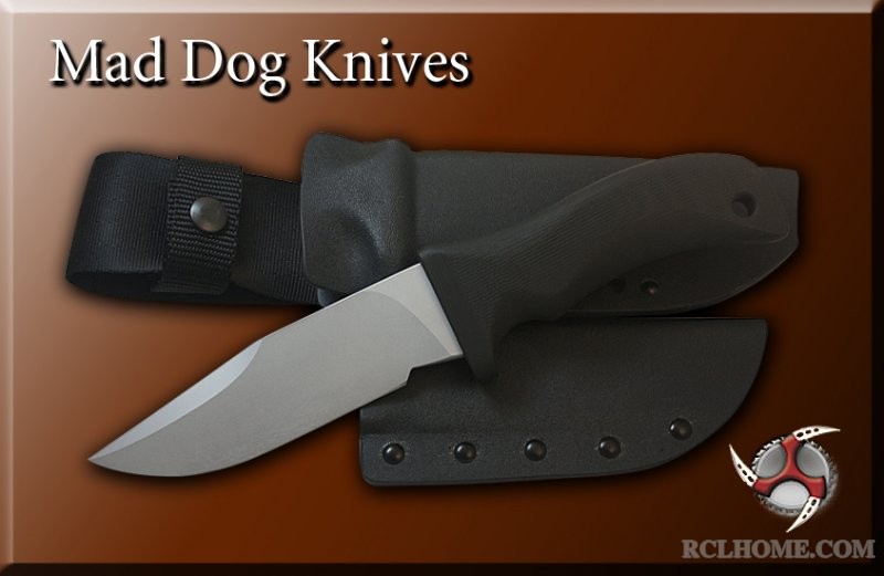

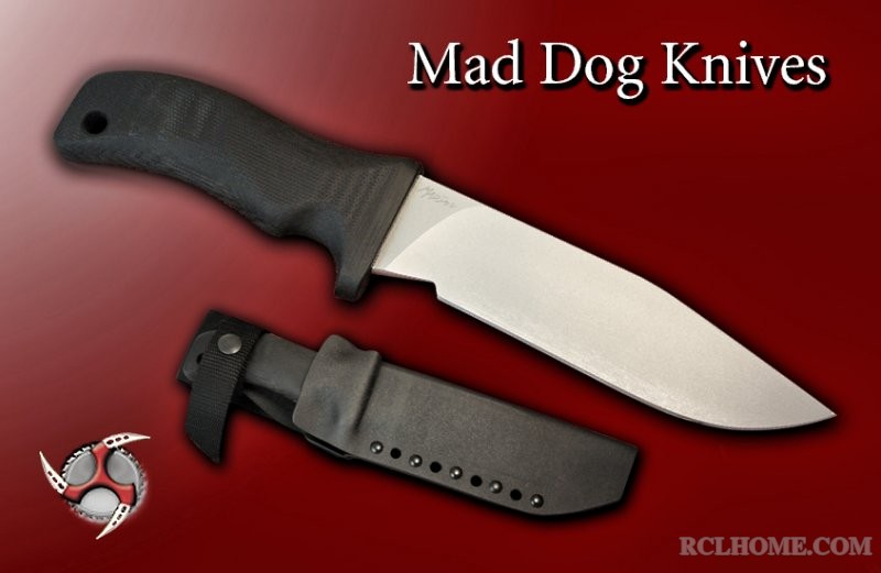

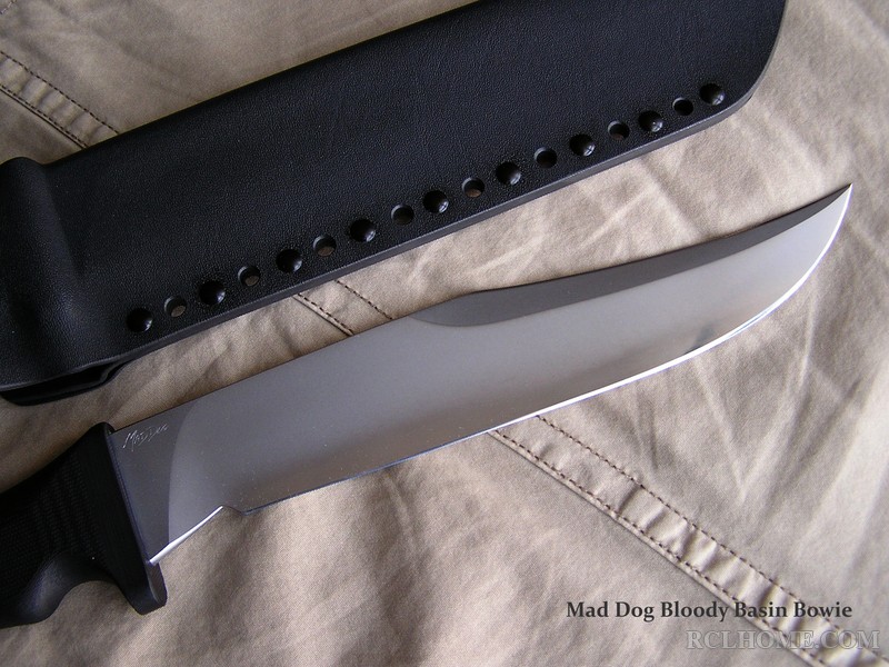

 楼主| 发表于 2014-1-19 21:19:14 | 显示全部楼层
吉祥如意 发表于 2014-1-18 09:31
个人觉得:模仿制造不是难事,可以乱真。
能否上传几张图片,见识下“疯狗”的风采。 ...

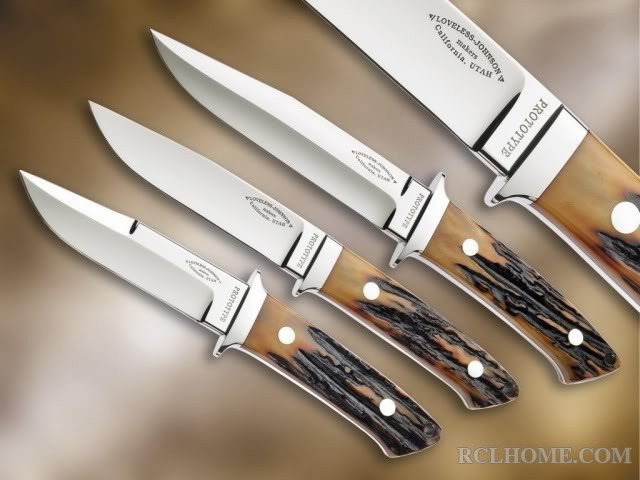

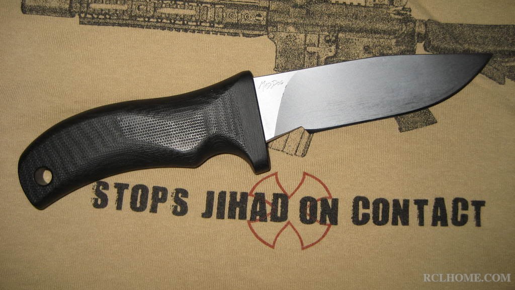

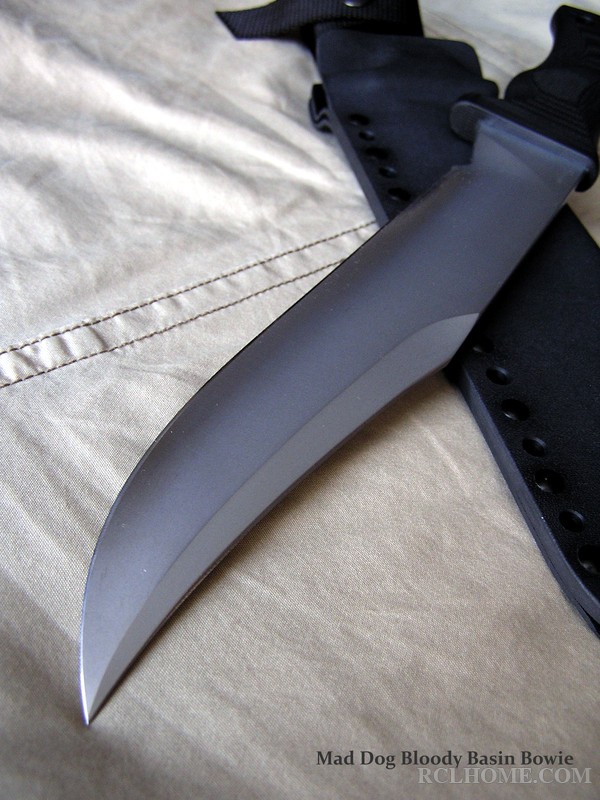

版主,并非模仿制造,学习别人先进的经验是必要的。国内很多行业抄袭,然后开足马力粗制滥造是我所不齿的。“疯狗”吸引我的是他优良的热处理。做工我所欣赏的是loveless的“无可挑剔”的做工。应版主邀请我传几张Mad dog的照片。

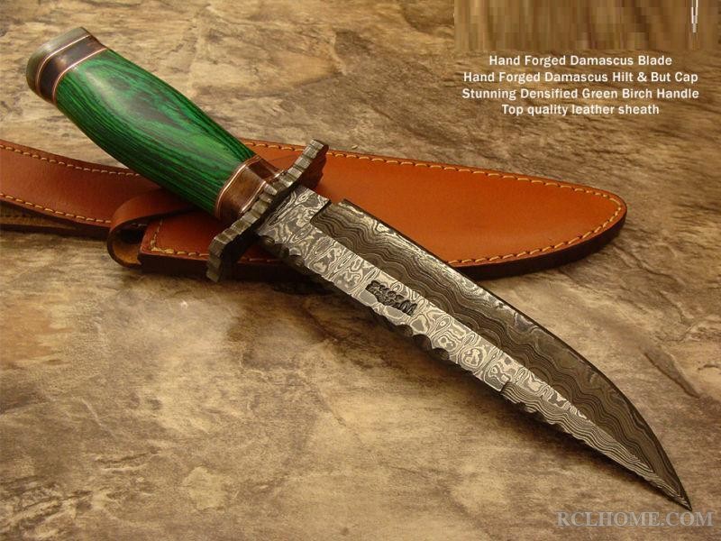

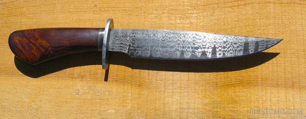

当然不得不承认锻造也是制刀的一项重要手段。世界2大刀匠协会一个是knifemaker guilt(刀匠协会)、另一个是ABS(American Bladesmith Society)美国铁匠协会,其中ABS就是锻造为必备工艺。我个人认为这里面有一些历史传承的东西,也有迎合消费者的成分,当然也有其独到的东西,比如锻焊大马士革、锻焊夹钢、锻焊包钢。从美学角度也有其独特的艺术欣赏价值。

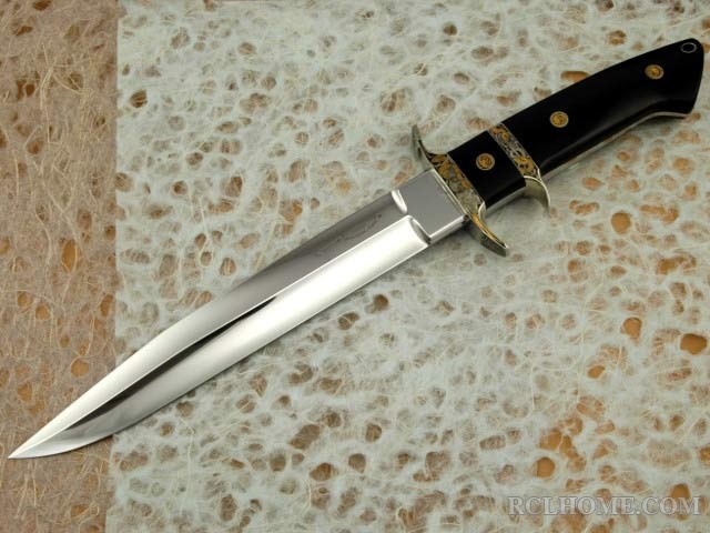

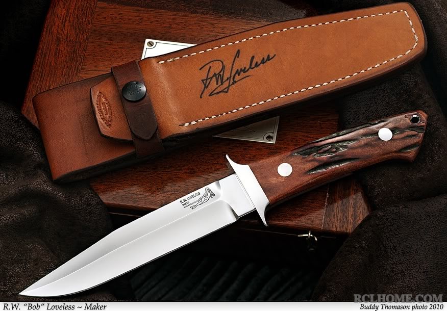

一代大师“BOb loveless”
一代大师“BOb loveless”
锻焊大马士革有着锻造独特的美
锻焊大马士革有着锻造独特的美
现代大马士革
现代大马士革
大马士革短剑
大马士革短剑
大马士革猎刀
大马士革猎刀
loveless经典的龙骨渐薄工艺
loveless经典的龙骨渐薄工艺
loveless刀
loveless刀
loveless刀
loveless刀
loveless最受推崇刀型“大熊”
loveless最受推崇刀型“大熊”
loveless刀
loveless刀
loveless经典刀型
loveless经典刀型
经典就是经典
经典就是经典
