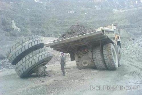

肯定是热处理的错!
发表于 2013-1-14 19:48:36 | 显示全部楼层 |阅读模式
看看!绝对是热处理的错!

材料问题

半轴有可能只是做高频淬火!反正要是用户不懂的话基本索赔不到!

不是热处理问题,也不是材料问题,是超载的问题
发表于 2013-1-15 15:04:36 | 显示全部楼层
还有是公路的问题(路不平)

      应该还可能存在违章驾驶问题

       那倒不至于,但超载、急刹车、急打转向等违章行为都会导致爆胎,断销等故障

设计有问题。

我对待事故,一般认为:先查设计者有没有考虑到使用的工况!
然后在找制造者有没有达到设计者要求。
最后,使用者是否按设计要求使用!
最后再来分割责任!
热处理在这些环节中的责任概率,只是小小地!
计划经济下,为了自己来抬高热处理自己的地位,提出的口号:“搞好热处理,零件一顶几”是谬误地。
市场经济下,一个热处理的零件,就是一个零件!不可能一个零件变成几个零件,又不是孙悟空身上的毫毛!现在的怪事就是,热处理后零件报废,都是热处理赔偿!真是吹牛逼要完税地!现在热处理零件的责任认定就好像“丢手绢游戏”一样,在哪里报废,就是哪里的责任。好玩不?
热处理人要反思!

材料本身的问题可能性大

未必,再强壮的人也扛不起1T重。里面装的不知道什么东西!

        近期在某某矿区,一重卡汽车在未超载的情况下,发生半袖断裂,因驾驶员经验丰富未造成人员伤亡,事故发生后相关领导对事故相当重视,立即成立综合技术专家组,由王庆华,杨凌平,担任组长,带领专家组成员前往事故地进行调查,经调查认定,事故的发生原因排除了热处理的技术原因,最终综合专家组一致认定,造成半袖断裂的原因是由于地球引力过大造成

这是辆电动车,后轮连接电动机。具体原因很难凭照片来确定。道路、装载都正常

主轴应该是中频淬回火处理。具体是不是热处理的错,要看分析结果。

大家讨论半天那图片是P出来的!

其实是车胎爆了。。。
